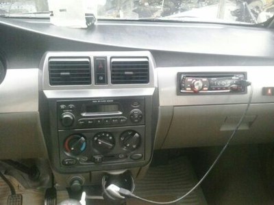

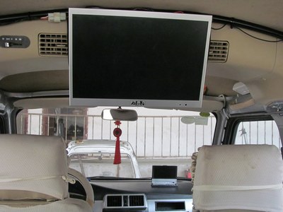

昨天的作业图不够清晰,今天从新发表

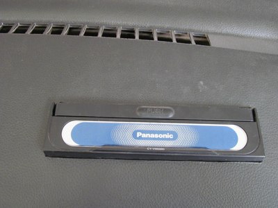

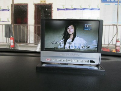

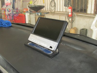

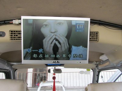

这个屏很好,不反光,车载显示器。

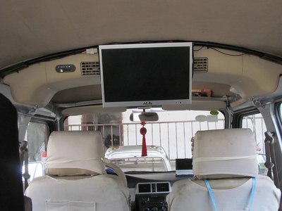

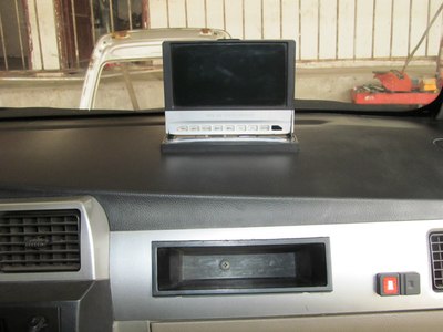

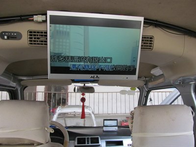

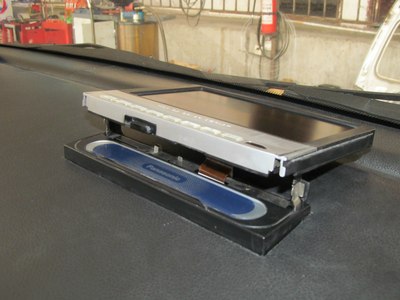

伸缩屏

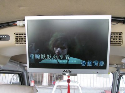

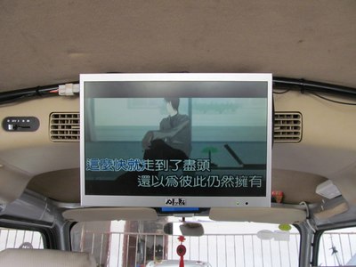

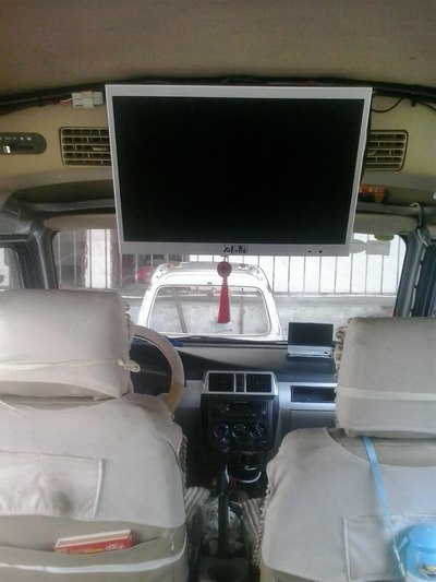

两屏还可以吧?

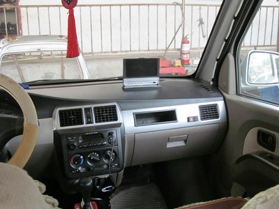

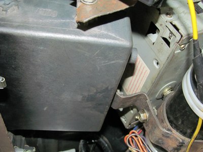

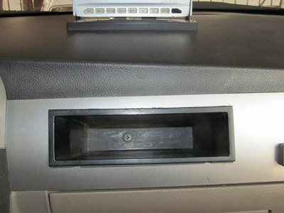

以前该的架子,很好安装的

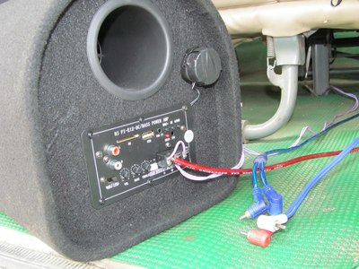

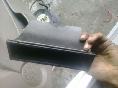

杂物盒,以前DVD装在这的

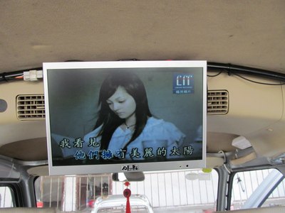

这个是皮卡车上的

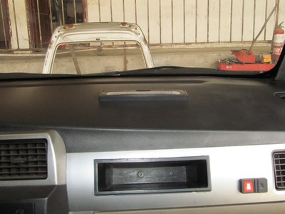

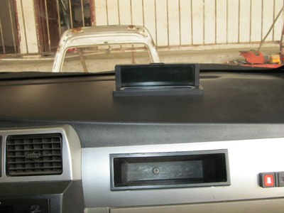

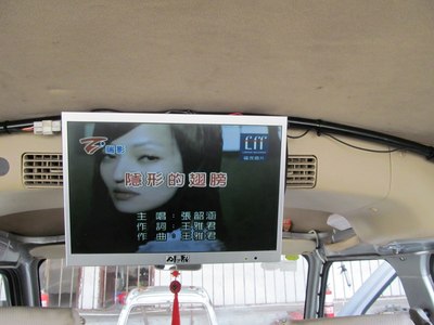

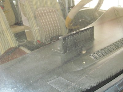

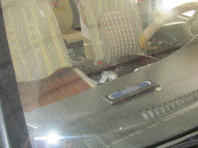

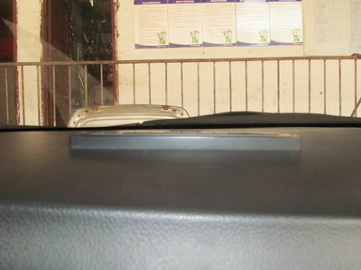

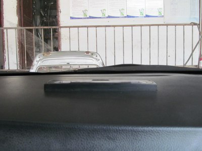

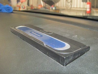

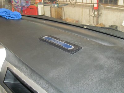

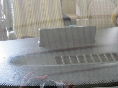

看看伸缩屏缩进去的效果

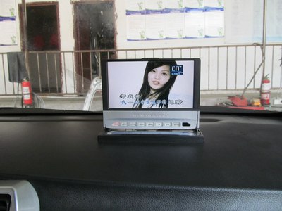

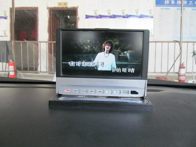

高度

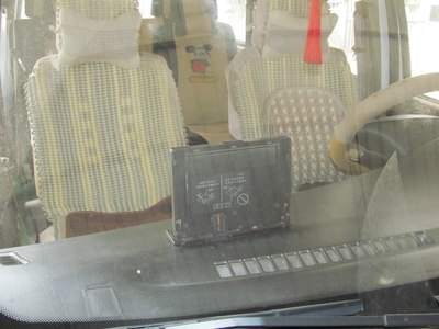

伸一半位置

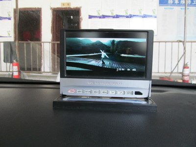

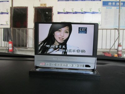

可以调整角度的

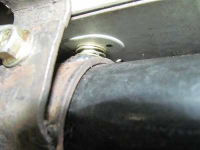

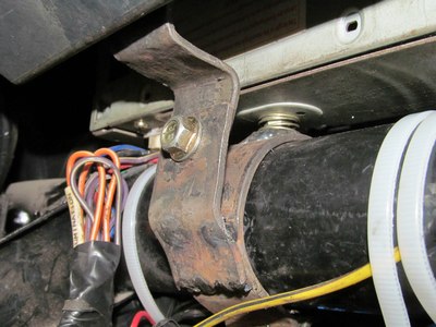

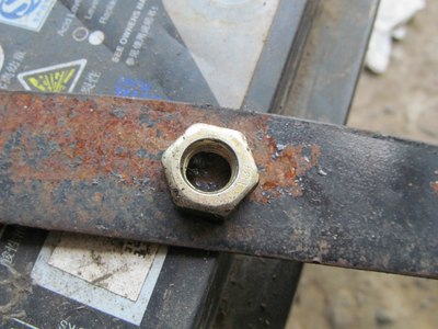

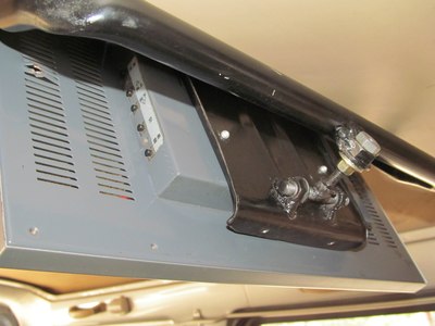

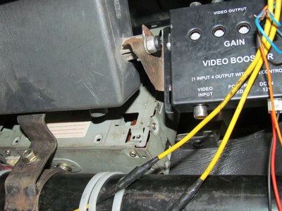

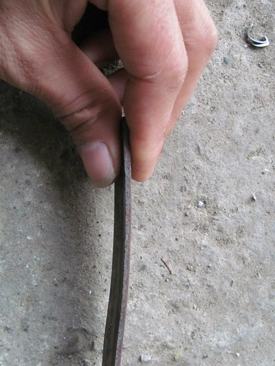

支架,机器下面有个弹簧,看到吗?

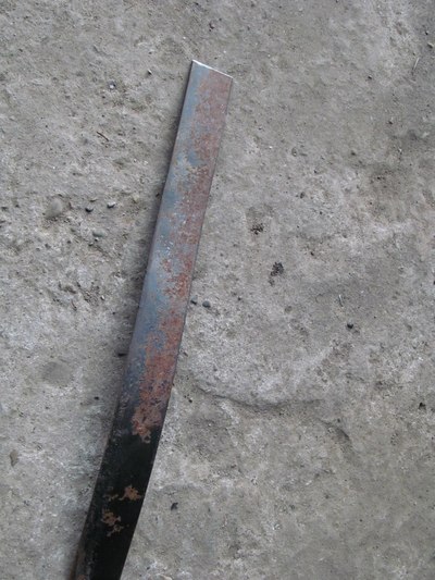

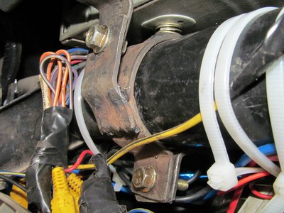

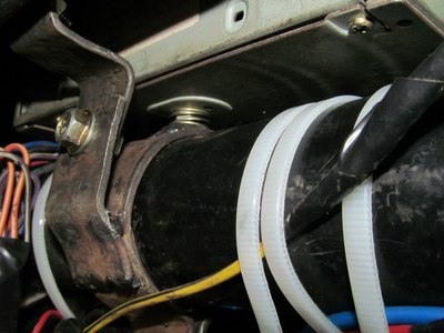

做的报卡形式,下面是
做报卡的铁片
在顶部焊颗螺母,在伸缩屏下面装一颗5毫米的螺杆,装的时候让5毫米的螺杆对准上图的螺母,之间还要加个弹力小点的弹簧就可以了,上图的铁片还要弯成园状型的。
看看,就这种形状的。
