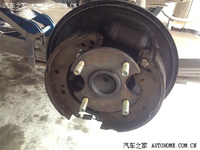

上个月下旬,自己动手保养小五,发现二个后制动分泵漏油,当时没有配件。上几天买回了二个分泵,今日有时间 就更换。

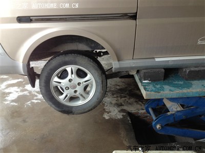

上提升机。

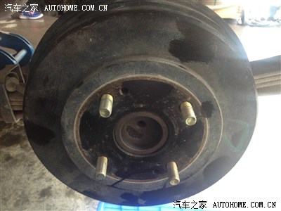

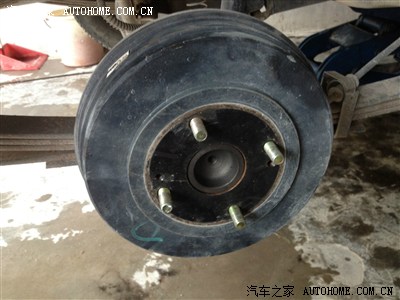

拆下右后轮。

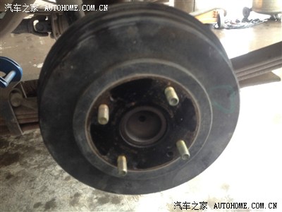

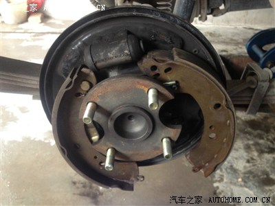

拆下轮毂。

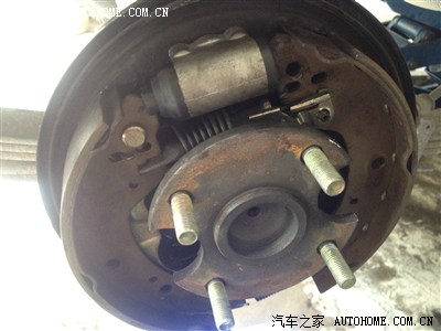

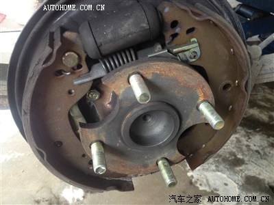

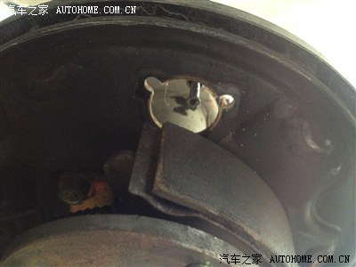

拆下定位弹簧。

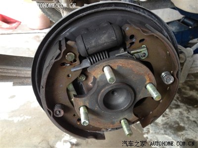

移开制动片。

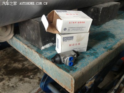

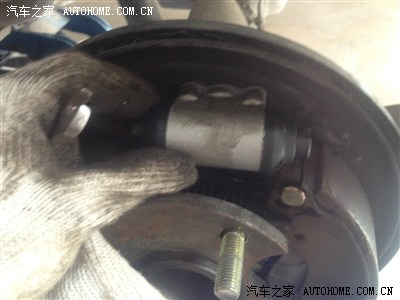

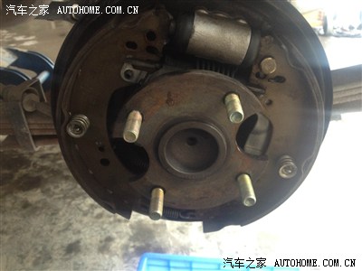

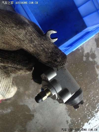

汽配城新购的分泵。
装上新的分泵。
装回弹簧。

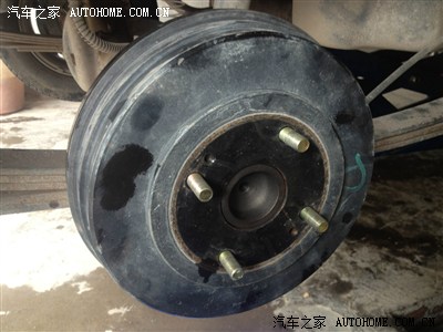

装上轮鼓。

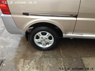

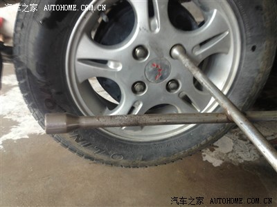

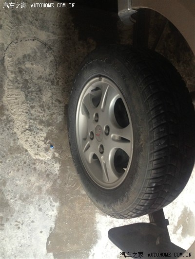

装好轮胎。
左轮工作一样

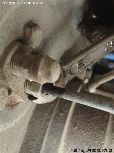

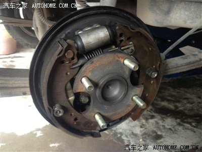

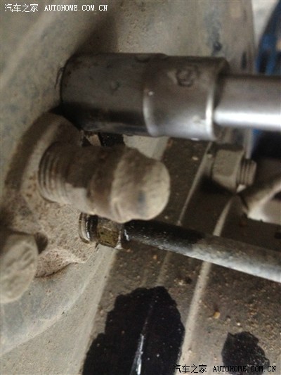

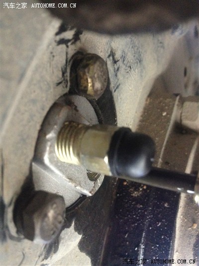

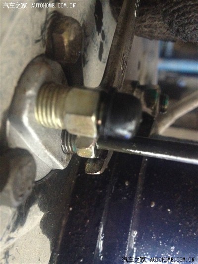

拆下分泵油管和定位螺丝。
拆下分泵。
新分泵,有分左右的。
装上新的分泵和制动油管。

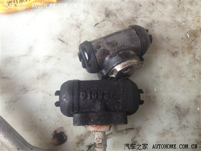

这二个是换下来的漏油分泵。

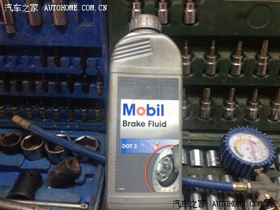

更换了全车刹车油,手太脏,过程没有拍下来。

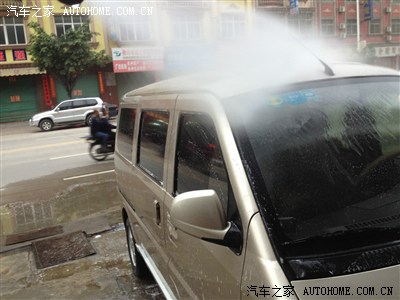

准备洗车。

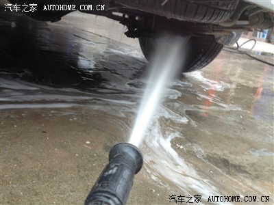

把换分泵留下的油冲干净。

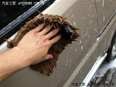

打泡沫。
刷车。
冲水!

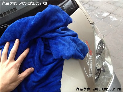

抹干。
清洗后的小五。

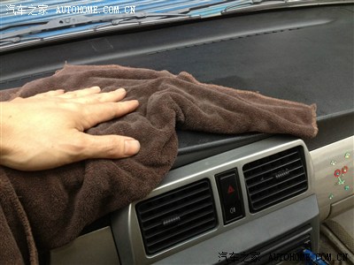

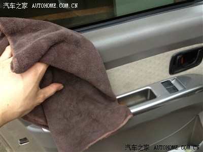

清洁内饰。

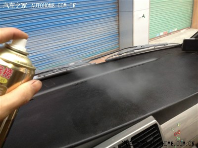

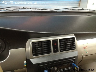

上点仪表蜡。
效果不错吧。

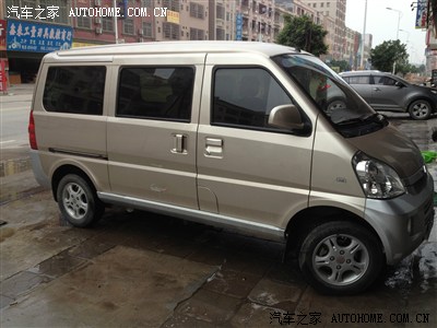

回到家,看到有一台荣光兄弟车,宏光,拍一合照。完!!
