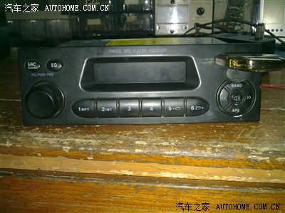

    荣光标准型配的机车虽有USB播放功能,但功率太低,音量稍大便失真。早就有改它的想法,正好手头上有零件。
   本人并不赞成花大价钱去换DVD,虽DVD音质比USB播放器要好,但以荣光的体质,车一动起来,多好的音质都是浮云。且现在都是U盘的天下了,谁想在车里放一大堆DVD碟?

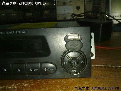

这款车机USB接口是个很**的设计,在一次又一次的接触不良后,直接改了。

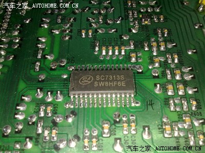

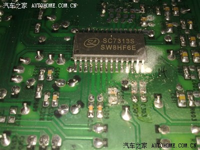

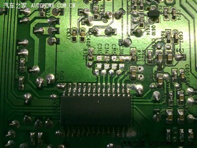

SC7313音效芯片,音调部分用的是贴片零件,所以音质受限,改为BBC电容。耦合电容更换为电解电容

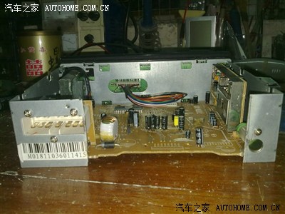

清理焊盘,打孔

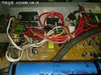

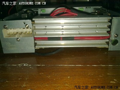

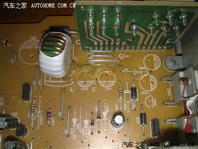

中间部分黑色的电容就是后期增加的。背板切掉一部分,改装散热片。

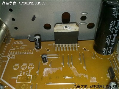

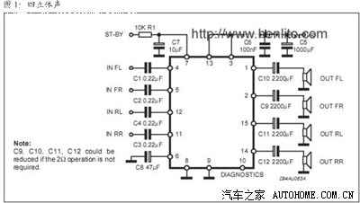

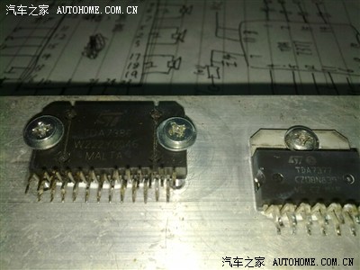

功率上改动:增加四声道IC TDA7386   实际功率在13.2V时   4欧负载可以输出4*24W  比原车要强不少
                    原车四声道IC  TDA7377   14.4V时     4欧负载功率为4*6W
                    将4声道改为2声道,增加低音滤波板,用作推动低音炮。14.4V输出为2*20W
原车IC  TDA7377
加厚散热      TDA7386+TAD7377
原车机的4颗输出电容拆掉

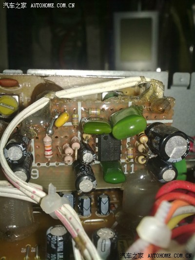

增加一块低通滤波板   由NE5532做主唱,一半做二阶滤波,一半做10倍放大补偿。
由于时间关系,飞线搭棚过程简略。。。。。

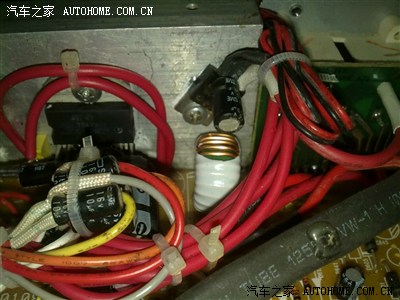

整体效果,比较乱(因为用错了电线,外皮太厚了。。。。。。。。。。。。。

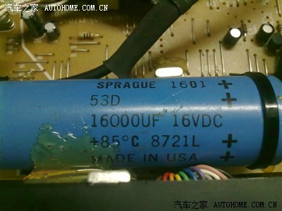

增大电容,改善低频响应。电容耐压比较小,希望车车的整流器不要出现故障,不然就成了个大鞭炮。。。

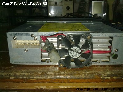

       由于尺寸限制,散热器有规格要求。但试机表明散热不足,所以在外加一个风扇,考虑到噪音问题,将12V电压降为9V使用,既满足风量要求,也降低了噪声。
这里使用了LM7809(右上角)
     风扇旁的插头是双路低音输出。用的是电脑主板上的12V插座(随手找的)。打算把低音炮放在副驾驶下,因为空间限制,所以计划用 双四寸喇叭来做。(手头上刚好有对闲置的中低音喇叭)
