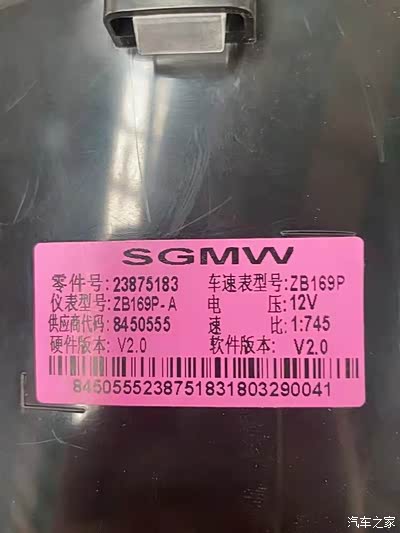

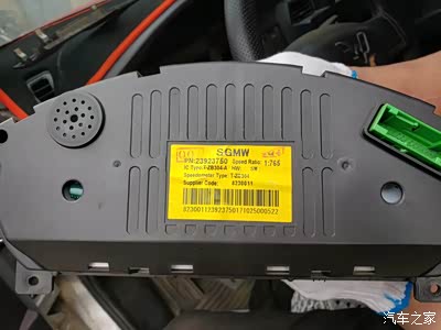

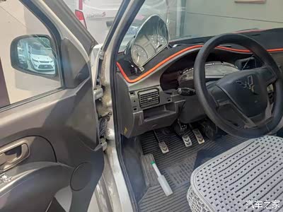

此前也在论坛上看到别人改装双表仪表(五菱是真的抠B,连个转速表都要省),我想改,但很多原表1:765的车友换了同速比23901945的表头问了很多家都表示早已停产了,没货![]()
我还买过OBD转速显示,但因为针脚对不上,协议有差别读不出来,只有修车店的师傅用诊断仪能读到,所以心心念想想要换个带转速表的表头![]()
最近终于在海鲜市场看到有卖家卖改双表的表头,自己表示可以尝试一下不同速比的表头,如果用不了也不退直接丢海鲜市场,卖家就答应了,本来速比不对卖家是不卖的,怕用不了又找他扯皮![]()
我的是19款荣光加长厢货1.5,原表23923750 1:765速比,换了23875183 1:745的,速比差了一点,但水温油量转速都没问题,可以正常使用

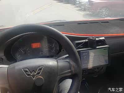

我觉得五菱原厂钢圈和铝轮毂都不好看,所以换了征途的轮毂,带的胎也是征途的175/75R14,比原厂大一丢丢,表显时速比实际要慢3km@100km/h,换了1:745的好像表显速度能快一点,刚好和实际车速匹配,其实就算是175/70R14,也就是表显时速比实际车速要快点,使用起来问题也不大,同样车型SN表头想改双表的车友可以考虑换了![]()
(图片压缩的有点厉害,实际时速表和中控屏的速度都是31,很准)
