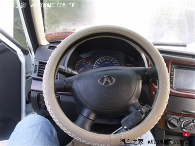

我的方向盘,这是刚买的时候拍的
