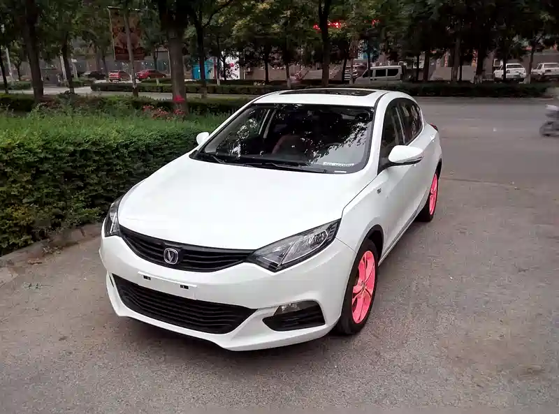

昨天下大雨积水很深,犯了一个错误!开着车冲进了深水 水面超过了机盖 水直接推到挡风玻璃上面 没走10米车熄火了 发动机进水了!昨天晚上死的心都有了,人家说机器进水会报废哎 今天怀着忐忑的心自己把火花塞拆了排水 基本情况1缸 4缸进水严重 2 3 轻微!排了半小时1缸还是有水 直接不装1缸火花塞 打着车排!还不错车子着了 哈哈看着水啪啪的被压出来不一会出油气了 装上 打车一下着 轰油门不错状态依旧!空滤盒里面可以养鱼 滤芯重了好几斤!呃 我想说我从前玻璃出来的不敢开门 我的车飘起来了 推了5米感觉着地了!也不知道内饰进水没有
废话上面!今天车子故障灯防侧滑灯亮 (我的是顶配1.5的自动)挂档感觉没离合一样 戈登咯噔的 谁解决过这个问题告诉我一下 以前挂档缓慢向前 现在一挂当车就会震一下感觉踩着油门挂档一样!
