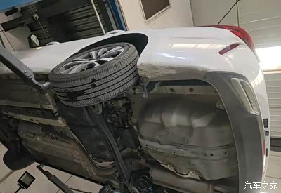

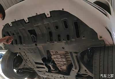

需要确定85000公里这个里程数对应的保养项目。通常,厂家会提供保养手册,建议每隔一定里程进行保养。例如,机油和机滤可能每5000-10000公里更换一次,而变速箱油、火花塞等可能每隔几万公里更换一次。此外,还需要考虑车辆的使用情况。如果车辆经常在恶劣路况下行驶,或者车主驾驶习惯激烈,可能需要更频繁的保养。但用户没有提供这些信息,所以可能需要假设标准使用情况。

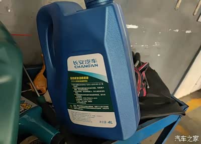

接下来,需要列出可能的保养项目,并判断哪些是必须的,哪些是可选的。例如:机油和机滤更换:这是每次保养的基本项目,必须更换。空气滤芯和空调滤芯:可能需要检查或更换,尤其是涡轮增压发动机对空气质量要求更高。火花塞:涡轮增压发动机的火花塞可能更换周期较短,比如每4万公里。变速箱油:自动变速箱可能需要每6万公里左右更换一次。刹车系统:检查刹车片、刹车盘、刹车油等,可能需要更换刹车油或刹车片。冷却系统:检查冷却液,可能需要更换。涡轮增压器检查:确保涡轮工作正常,没有漏油或异响。轮胎检查:包括胎压、磨损情况,可能需要四轮定位。底盘检查:检查悬挂系统、转向系统等。然后,需要确认这些项目的推荐更换周期是否与85000公里相符。例如,如果火花塞建议每4万公里更换,那么到8万公里时已经更换过两次,85000公里可能需要第三次更换。变速箱油如果每6万公里更换,那么85000公里时可能需要第二次更换。此外,可能还需要考虑一些易损件的更换,比如正时皮带(如果适用)、传动皮带等,但具体要看车型的设计。接下来,需要整理这些信息,形成一个逻辑严谨的分析步骤。可能需要分步骤进行:根据里程数确定必须更换的部件和检查项目。考虑车辆使用情况,调整保养项目。
