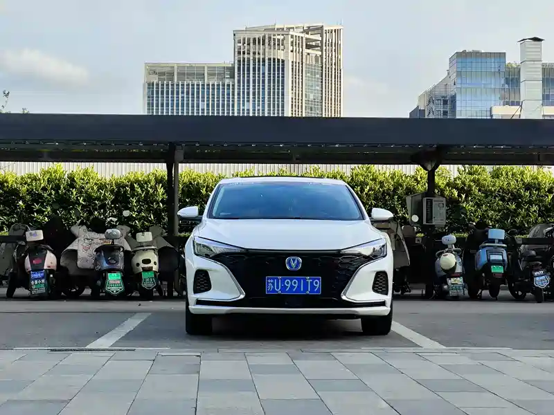

找一个空旷一点的地方准备自己动手。
晚上下班旁边的车都开走了,这样比较方便我施工。
