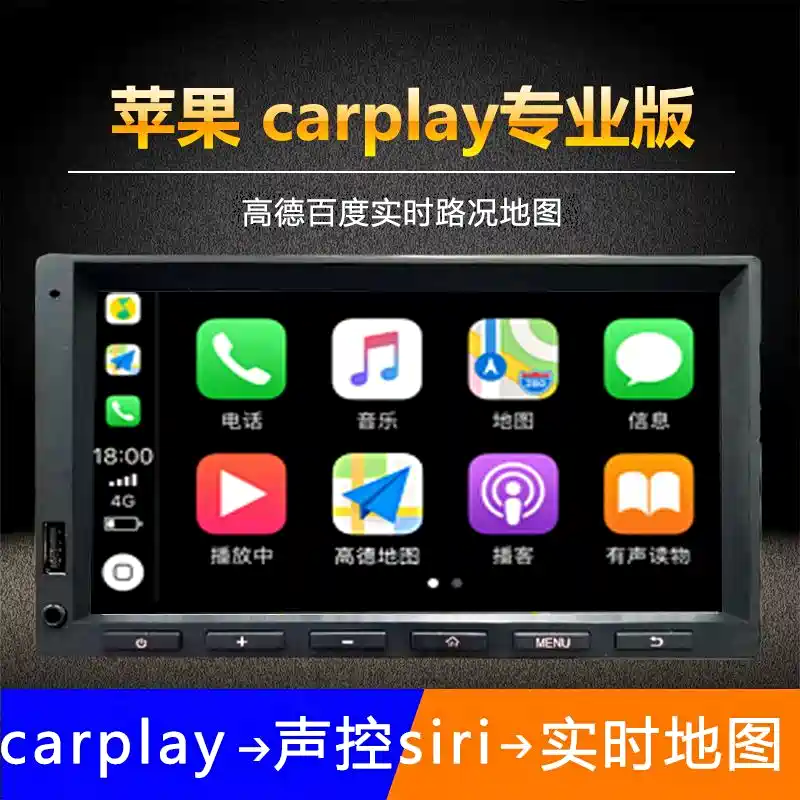

先说一下结论,自己能改能用,但并不完美。
我选的是下面图片这款,主要是老车没有USB插孔,这款可以直接插面板上用,无需转换线省事。
