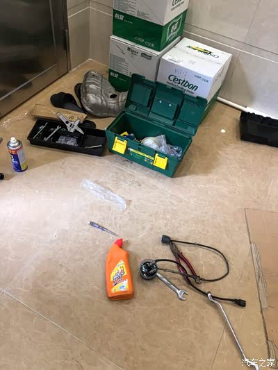

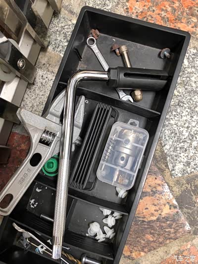

网上买的专用套筒。

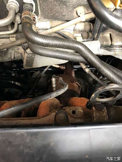

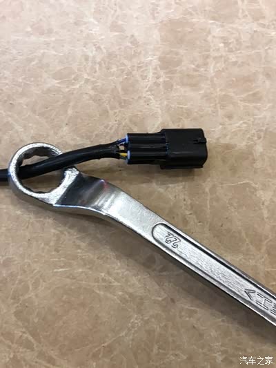

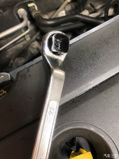

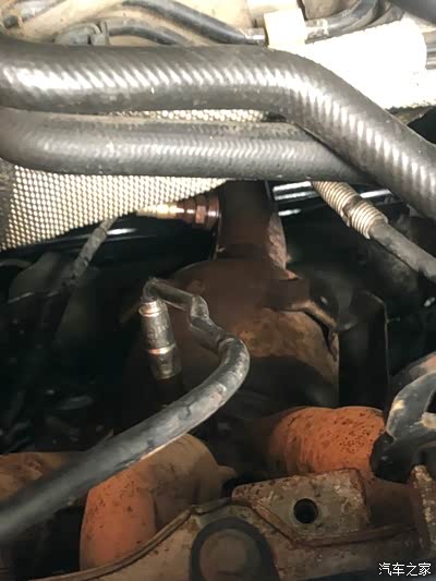

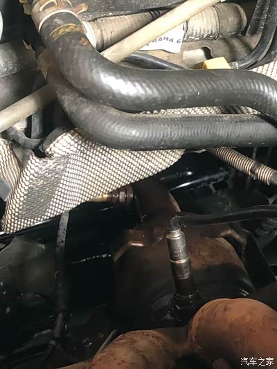

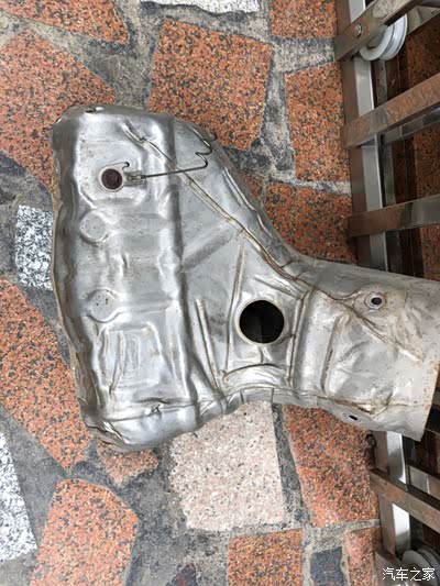

拆前传感器,用套套太难拆了。套筒太高。角度太斜。传感器长期在高温的位置。松了一下就卸不动了。感觉在使劲就要断了。就把隔热罩拆了。用梅花扳手卸。22的梅花扳手被接头卡住进不去。就把接头用刀片刮了一点。
还喷了好多松动液。松松紧紧。总算出来了。

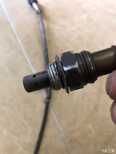

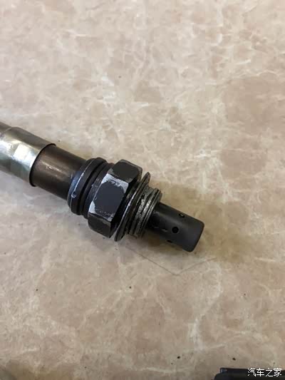

丝口都毛掉了。

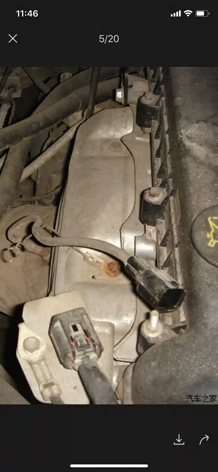

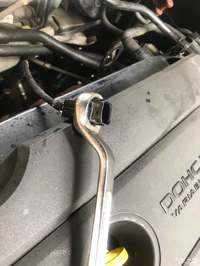

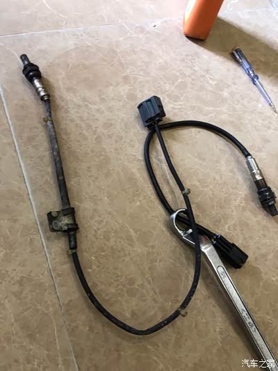

后氧传感器 用套套很好卸。啪一声就松掉了。

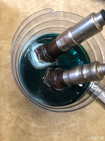

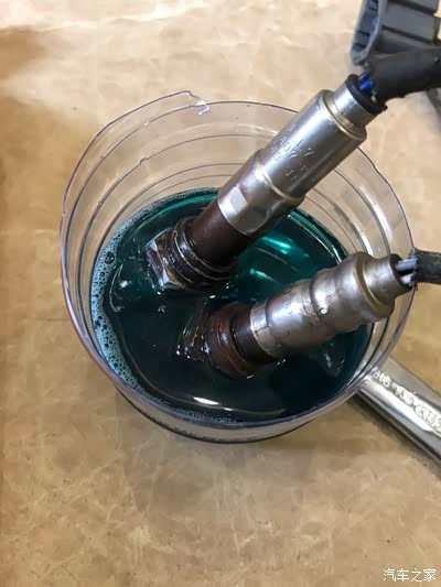

现在用洁厕液在泡着。

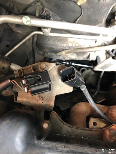

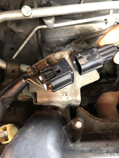

塑料接口使劲拉就掉了。为了这个接口还研究了半天。大力出奇迹。
前传感器 丝口有点毛了。还不知道等下能不能装上。

网上买的专用套筒。
现在用洁厕液在泡着。
使劲
还是拆了吧 4个螺丝
专用套筒 前传感器如果紧 还是用梅花扳手吧
使劲塞进去
卡住了
大力也出不了出奇迹 用刀修了下接头
丝口毛了。不算最坏的结果。断在里面就呵呵了
哎 有妙招的朋友 指点一下 怎么装进去
感觉威猛先生 不够力。
有点泡泡了。
