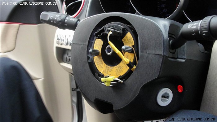

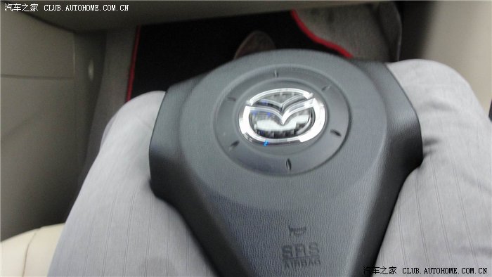

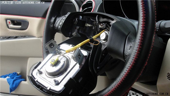

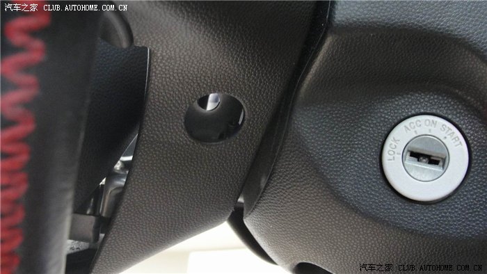

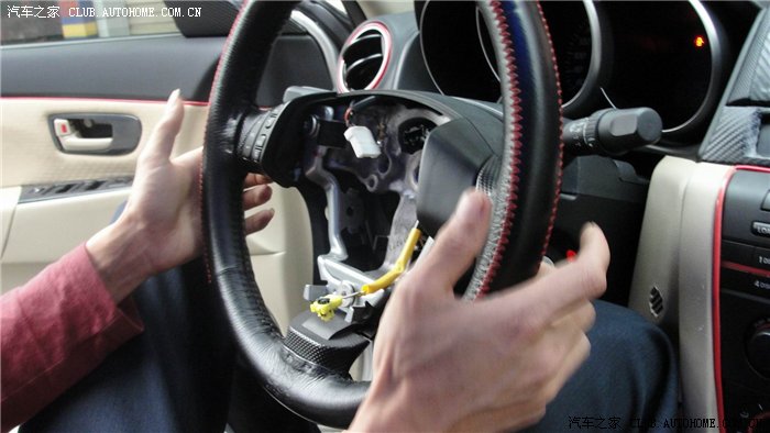

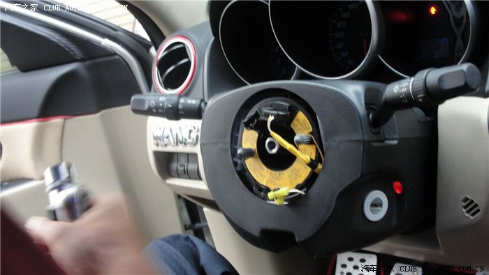

去掉这个小盖子。。。拆下方向盘中心气囊总成。。。。。。

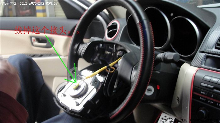

黄色线就是控制线。。。。去掉。。。注意,去掉时候千万不要再开钥匙。。。(不要三火线鸟)
接着。、。。。。。

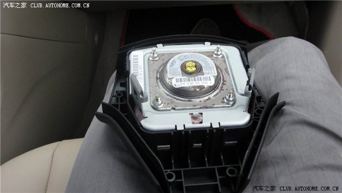

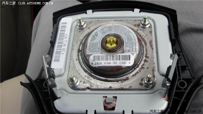

气囊总成下来了。。。。。。。
反面这个鸟样,。。。。生锈了。。。日

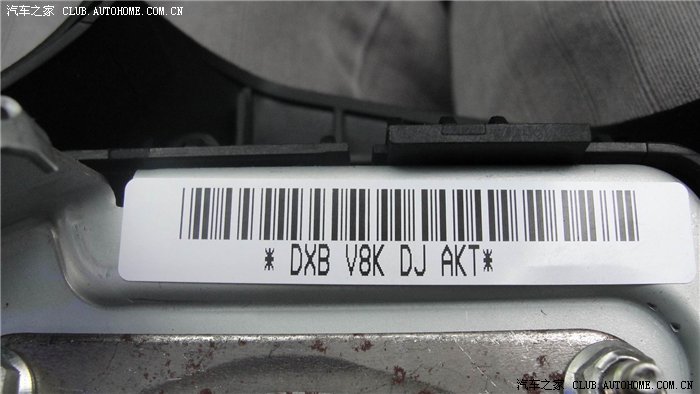

条码。。。。。。。

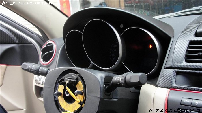

开始去掉方向盘,慢慢用手网上提。。。。。。
无方向盘鸟。。。。。。。。。。

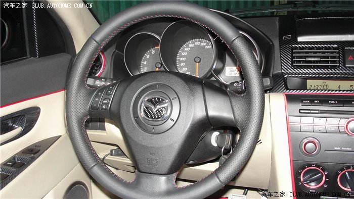

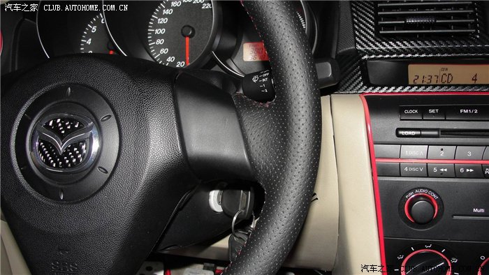

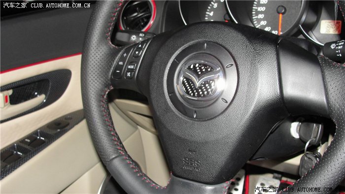

因为装方向盘的时候在和马友吃饭,所以没有拍安装过程、。。。。。。。就这个样,般般。。左右是打孔真皮,上下是黑色光真皮。。。。。。没有接红色皮,原因是怕太高调1hh

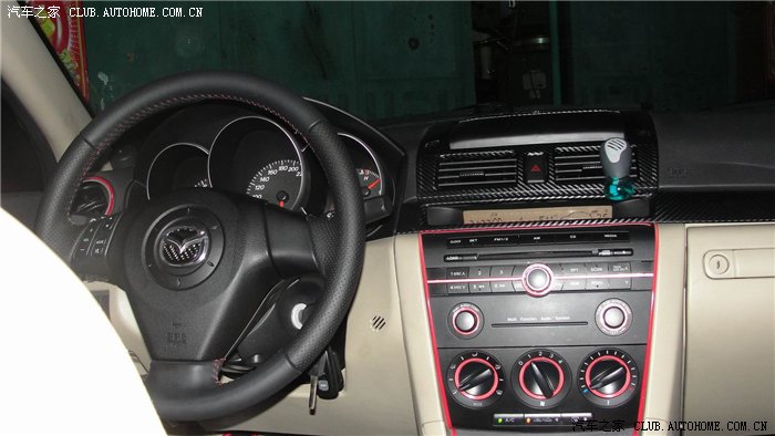

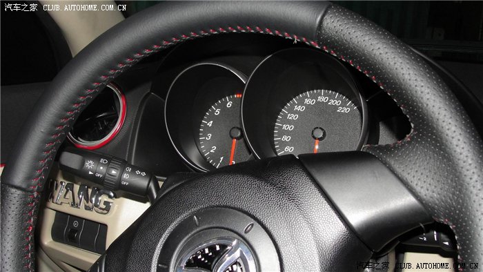

效果。。。。。。。。。。中间缝接红线。。。不是很显眼!
到此为止,,,,,手感比以前爽。。。。。。。
