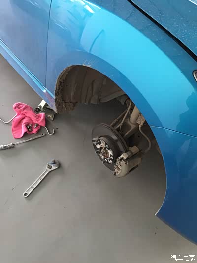

星骋原车高度真是没话说,比某些suv还高,我这边经常跑乡下不能降太多还要兼顾原厂舒适性确实没什么好办法,辗转收了套进口版弹簧,试试吧,看过其他车友换过的帖子,换完前面可以,后面还是高,所以收到弹簧我直接把后面的切掉了4分之3圈,换完跑了一个星期300公里左右效果比较满意,全程自己动手有时候太脏不方便拍照,大家看看效果就行了

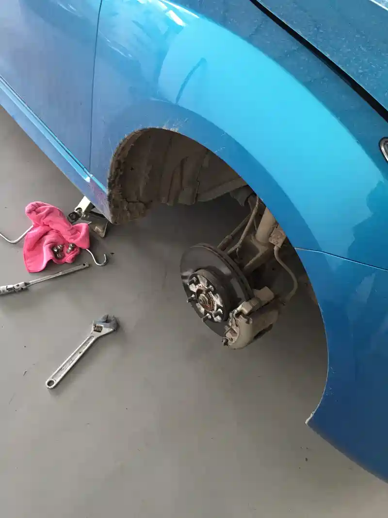

我本身做汽车美容的,工具基本都有,差个顶,找修理厂借了个拖顶,一边一边来,没什么技巧,大胆拆吧

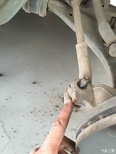

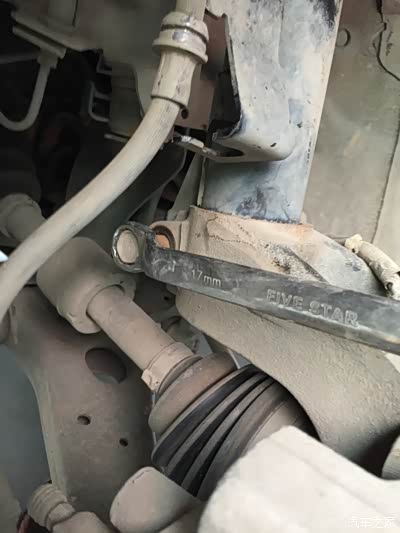

转向球头,松螺丝,轻轻敲羊角就下来了

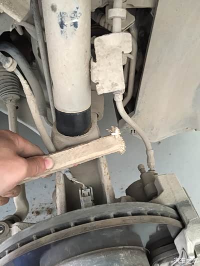

拆掉后面螺丝,传感器线和油管要摘下来,先敲松,再垫块木头继续敲
敲吧

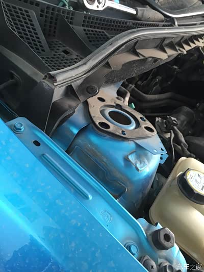

下面拆掉,拆上面3颗螺丝
好,下来了,先把外面洗赶紧

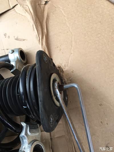

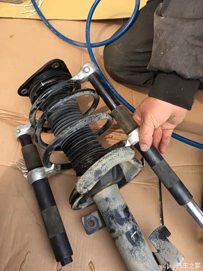

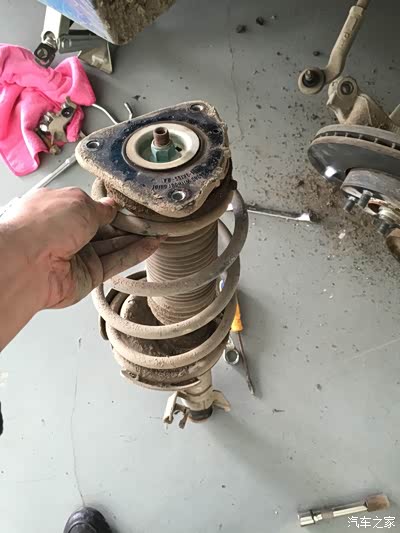

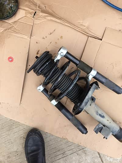

压弹簧的工具借的,这个蛮好用,一个人都可以弄
顶上螺丝拆掉,顺便把平面轴承保养下,清洗干净打黄油,

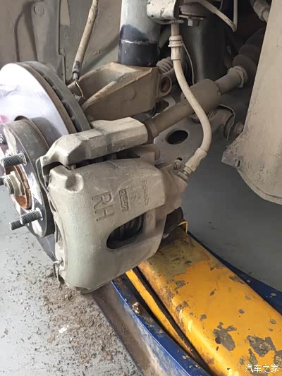

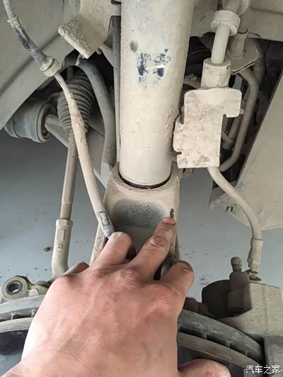

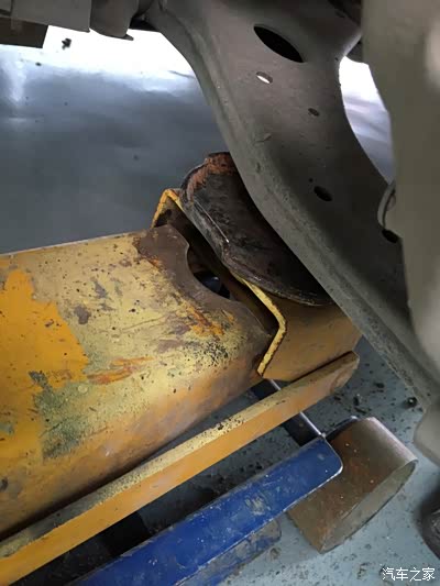

换弹簧比较简单,怎么拆的怎么装还原,另外的顶现在有作用了,顶下支臂
往上顶
还原,前面换完,另一边一样

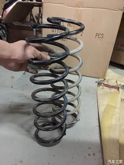

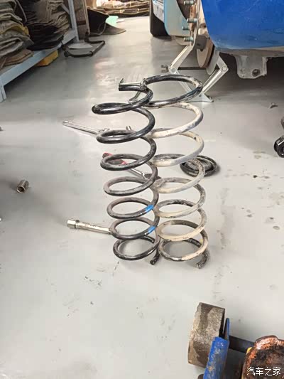

后面弹簧对比
后面换弹簧比较简单,没拍图,装之前把下面切了4分之3圈

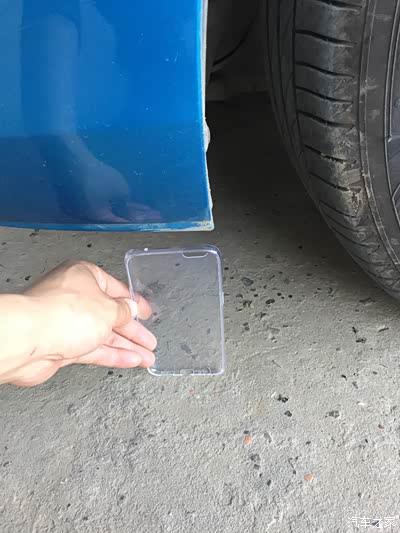

切了这么多,一圈不到,之前一直考虑切多少,少了怕没效果,多了怕太低了,现在看来4分之3比较合适了,后面装好3指松

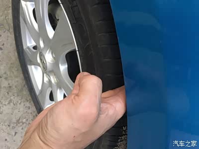

前面3,后面3指松

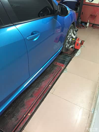

做个定位,前面基本不用做,后面下降以后,左右倾角负1.05,稍微外八,师傅说没什么事,应该不会磨胎的

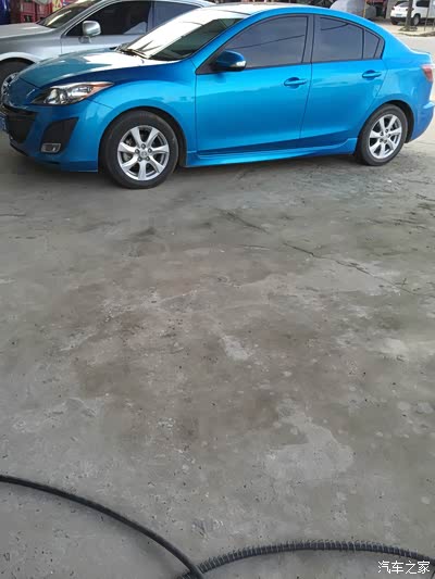

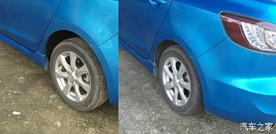

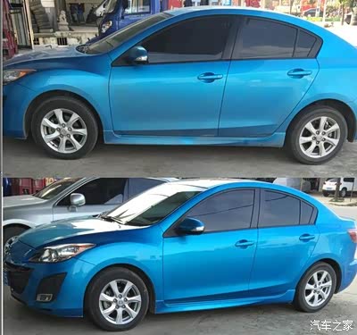

整体效果,对于我这边路况来说,不能再低了,

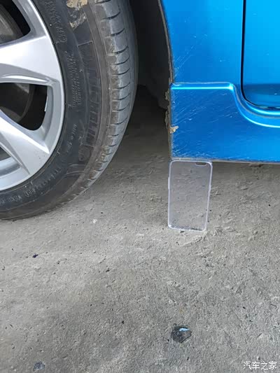

普拉斯高度

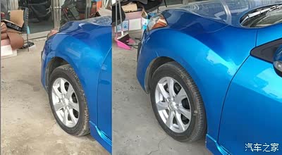

对比原车效果,和谐多了吧
总结下,跑了一个星期了200多公里路,高度比较满意了,舒适性比原车要好,真心话。以前后面烂路咚咚咚,现在无意间解决了 。
