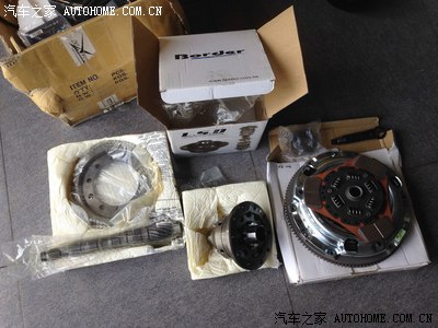

这是此次改装件展览:
Shadow的油温油压表没有拍,各位自行脑补...
Border 4.933尾牙、Border LSD马3用 机械式(1.5的就是摩擦片式了,前驱没必要用1.5的)、大金轻量化飞轮(原厂16磅,轻量化的13磅,虽然不是超轻量化,但对引擎来说这个更合适,不至于转速掉的太快,而且也适合涡轮)、大金三爪竞技离合Stage2(轻松承受350匹)

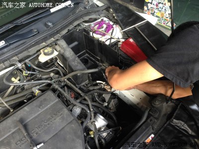

开始拆了!卸掉电瓶跟进气!

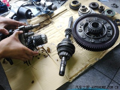

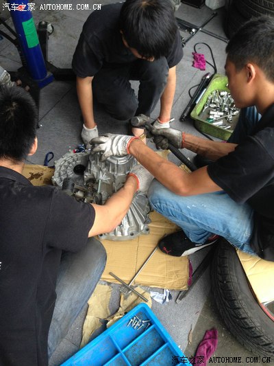

放了变速箱油,拆了半轴,变速箱抬下来了

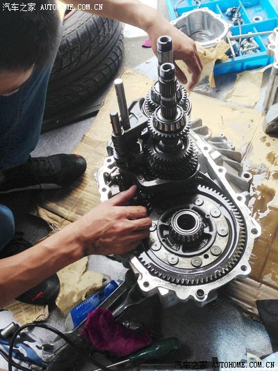

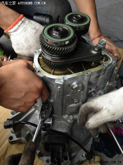

拆开尾盖,5档6档齿露出来了
再来个特写!
齿看起来都差不多,这也就是为什么星骋5档6档转速差距小,其实6档应该再做小点,100码能够2500转就比较合适
继续拆...

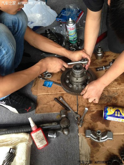

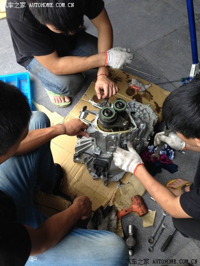

尾牙已经暴露,原厂差速器就在下面,看到铆钉没,拆这个会相当蛋疼的!!!
齿全部抬下来了

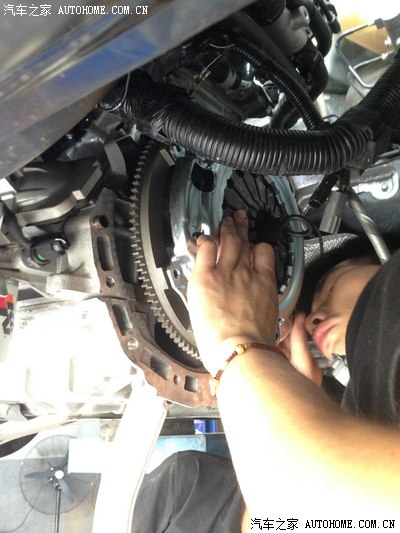

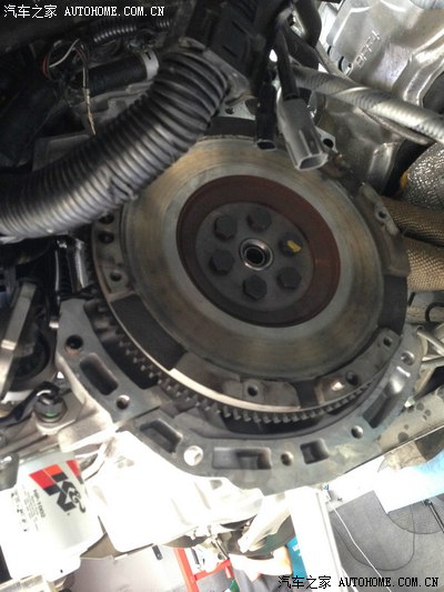

同时另一边正在进行,换离合总成......

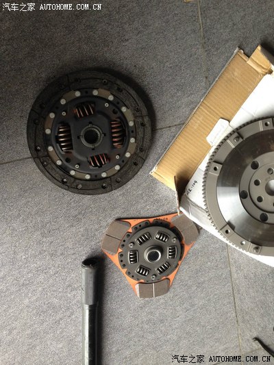

原厂离合器片跟竞技离合片的对比,很明显看得出来材质上的区别

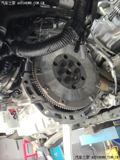

原厂飞轮再见!
轻量化飞轮上身!!!!!

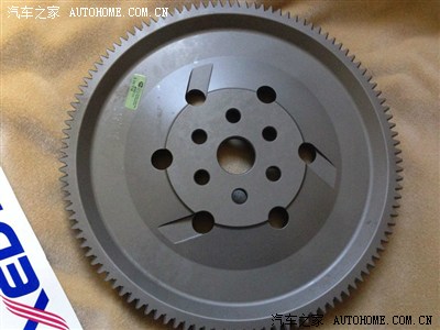

很明显的看的出来有偷轻结构,而且背面还有导风槽,有助于飞轮散热
来一张之前拍的飞轮背面

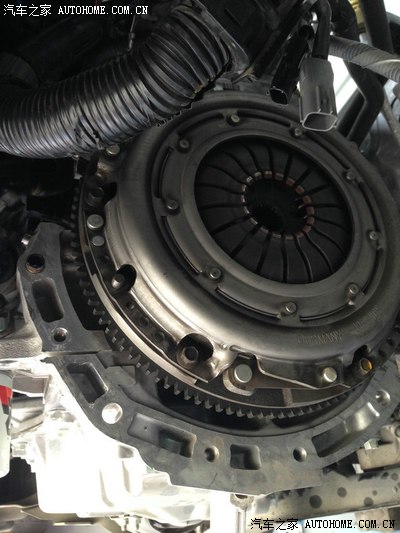

压盘装上,此时必须用对准工具,不然变速箱就装不上去了
再见了原厂离合总成,最后再看一眼
镜头转向变速箱,LSD已经与新尾牙结合了

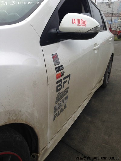

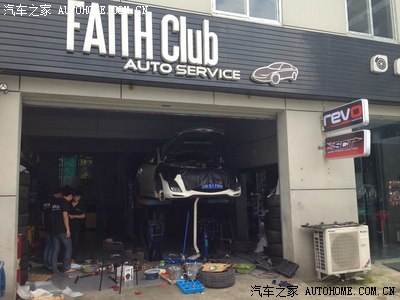

最后抬上去复原的时候我不在场,上班的伤不起,所以只有来点外观照忽悠一下各位了,哈哈!
朋友的店,技术过硬!赞一个!

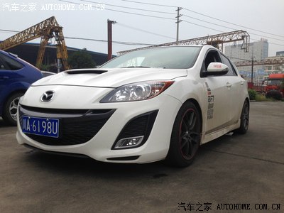

改完后...
(拍照我就不遮了,谁套我牌谁死的惨,成都的懂的都明白!)
来个侧面贴纸,border的还没贴,车太脏了找个时间洗(昨天我洗车了今天又下雨了我擦......)

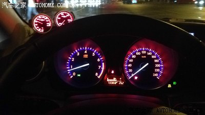

夜晚...表好看,哈哈,其实更多的是看机油温度跟压力,压力不足就该换机油了,如果遇到长时间暴力驾驶温度过高就需要考虑油冷了

油温油压表:Shadow的东西做工不错,显示很精确,水温一般比油温上来的快,水温都55度熄灯了,机滤处的油温还没达到50度。油压冷车启动一般在4kg左右,正常驾驶后怠速一般在1点几kg,急加速地板油的时候最大可以接近到6kg,当压力不足的时候也就是该换机油的时候了。
