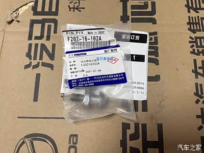

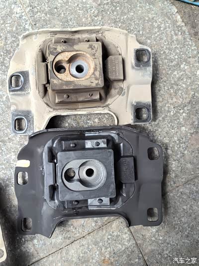

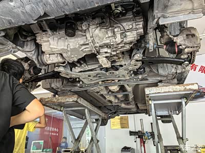

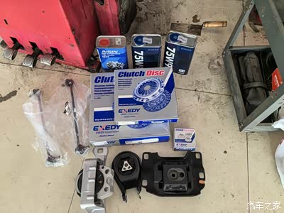

2010款进口马三一手车主更换离合器的悲催故事,车子开了14年多了,也不想卖掉了,好久没来论坛了,本来是换三个支架(发动机支架,变速箱后支架,变速箱支架),后来想想15万公里了原车离合器加速时转速表会抖一下,想着就一起换了吧。但换好就立马后悔!
这是第一次更换的配件支架和平衡杆球头,还有大金离合器三件套

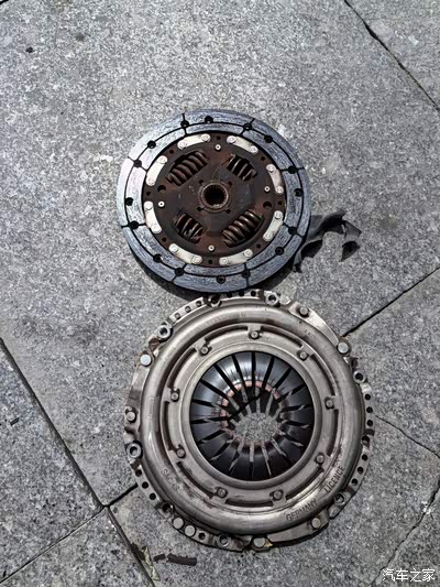

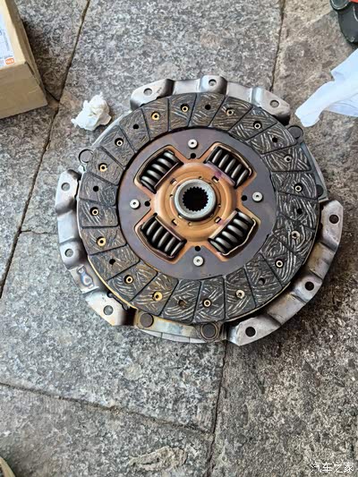

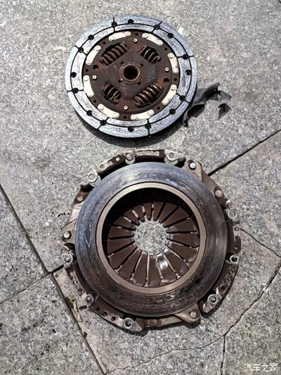

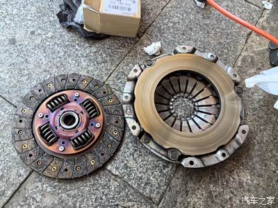

这是原厂离合器,德国萨克斯的,换完之后发现离合器结合点非常高,和原厂的完全不一样,驾驶感很难受,开了1000公里后决定换原厂的

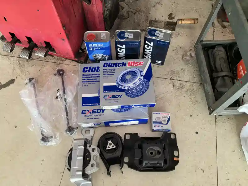

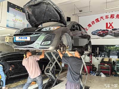

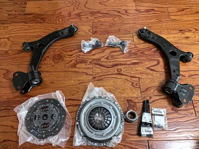

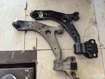

这是第二次更换原厂离合器5件套,和底盘件

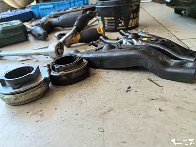

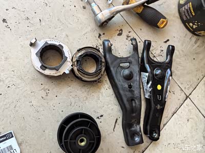

原厂的离合器压盘和片是国产的,但做工很好,尤其是那个片,分离轴承是日本的,说明一下,这个分离轴承换的话必须和拨叉一起换,否则不配套

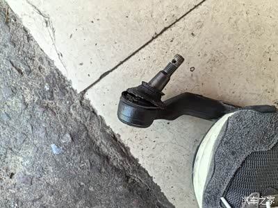

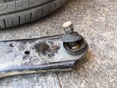

顺便把拨叉螺栓都换了,下摆臂和转向拉杆球头也一起换了,都要的原厂。
1000公里的大金已经高温退火了,并无暴力驾驶

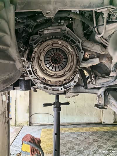

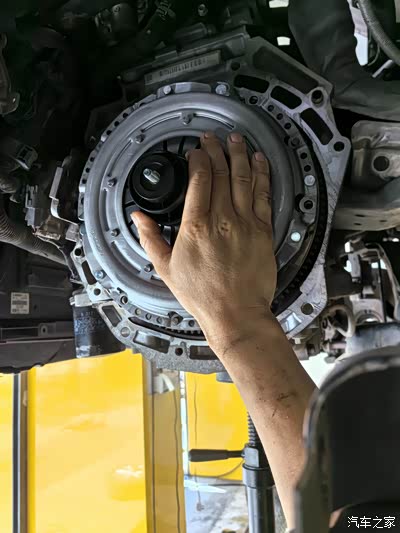

原厂的装上去了

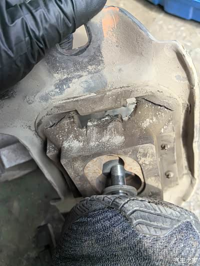

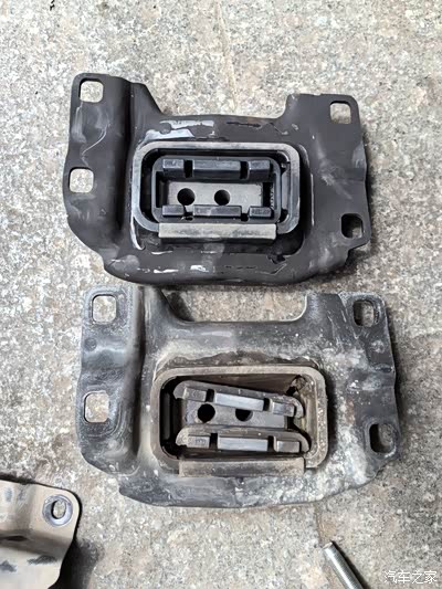

其实就是这个胶套开裂了,开起来也没什么异响,其他还很好,但还是换了吧

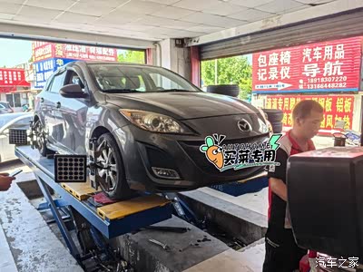

四轮定位完事,开起来感觉和当初一样了,离合松多少,车子就给多少反应,舒服了!
