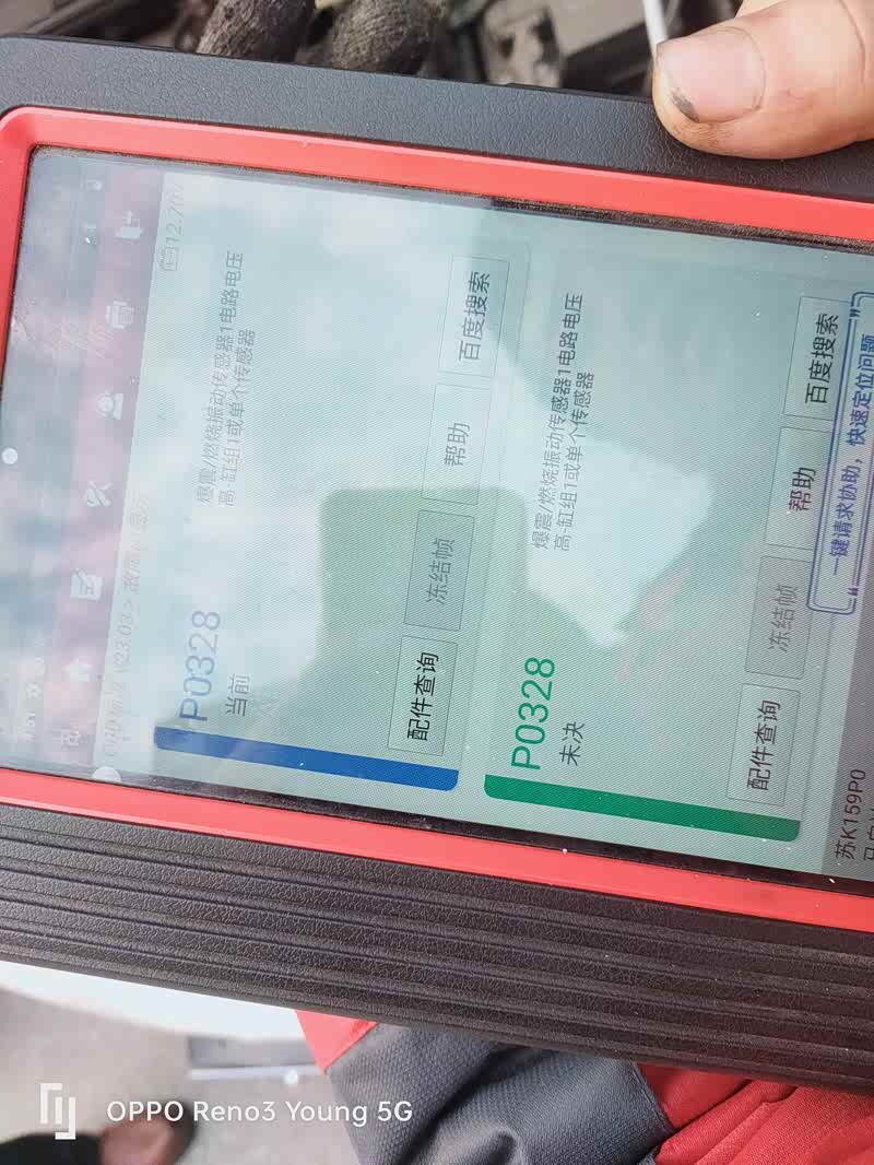

今天去试车,2011的手动马三,发动机故障灯亮,车商说没事,是震爆传感器的问题,马三通病。不知道是不是这样。问下各位大佬。

正常,可以先清洗一下节气门试试

正常 我的加了私油也会亮,换中石化的就不会。

这车爆震传感器是容易坏,但也不像车商说的没事,换个新的就好了

爆震传感器坏了 去修理店检测一下看看是坏了还是插头送了,坏了就换一个二百多块钱

是爆震传感器坏了,我换两个了,换了就好了

换了就好了,拼多多原装的五六十一个,工时费一百

发动机燃烧不佳,混合气浓度不正常,爆震趋势太大。更换爆震传感器,跑了一段时间电脑识别过来后,可能还会报此故障代码(不是爆震传感器损坏故障)…
需对症维护,恢复燃烧工况解决…
