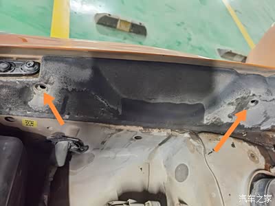

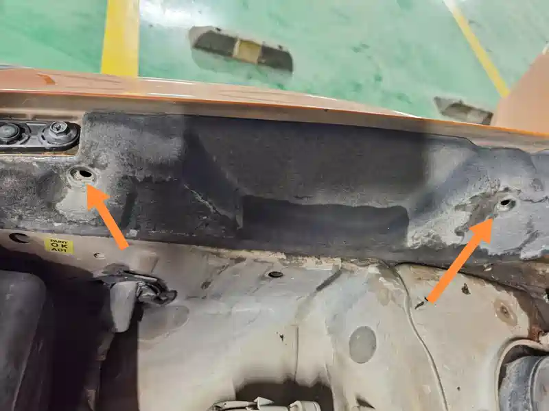

第二步:拆左右两边隔音
但是在没有经验的情况下,安装并不简单,弄好花了近俩小时。其实掌握诀窍,十分钟内可以搞好。
第一步:开引擎盖
第二步:拆左右两边隔音
两个塑料卡扣拔掉就可以拿下来了
下面有不少尘土,下雨天拿块抹布垫一下操作

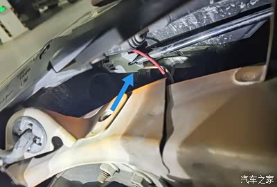

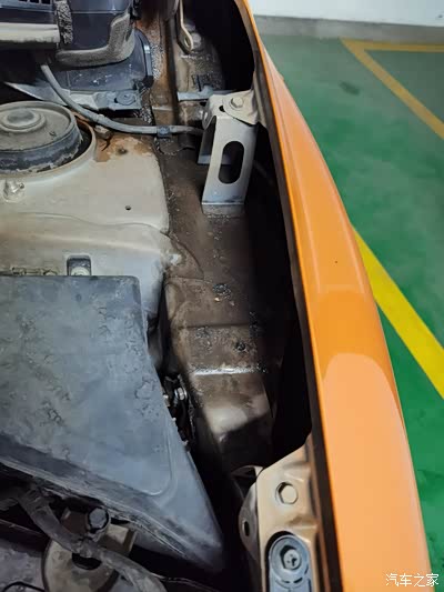

示宽灯在最外面,操作空间很小,不用工具拆不下来,用一把长柄一字螺丝刀从刚才隔音拆掉的地方伸进去,卡在灯座上,以车头方向的逆时针拧一下,灯座就会松脱,拉出来就可以了。
第三步:拆灯
