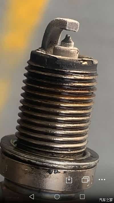

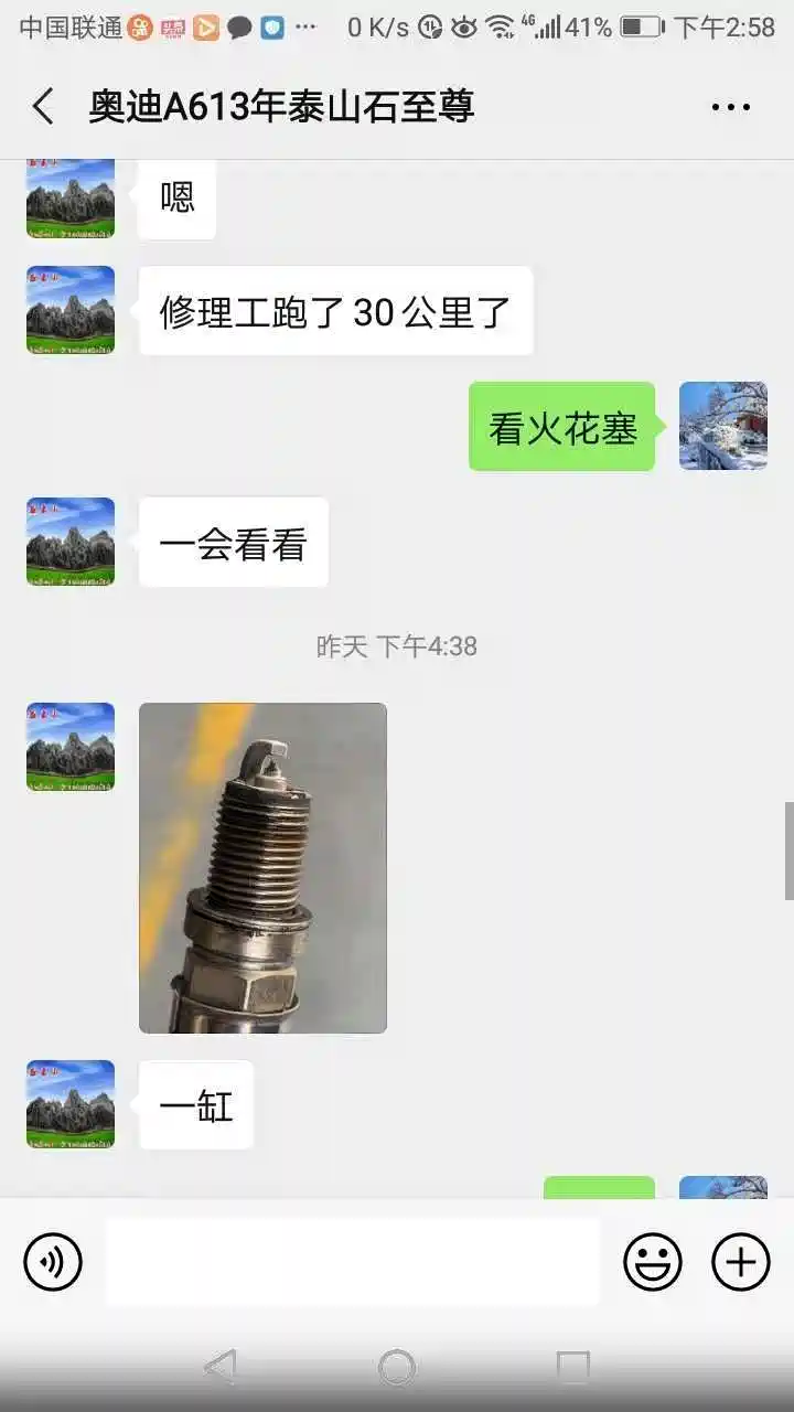

所以说那些销售什么添加剂,修复剂,改进油气分离器,免拆清积碳,换原件大修等解决烧机油的都是大骗子。要是真能解决烧机油,发动机会说话,真正不烧机油发动机是什么表现呢?大家往下看。二代ea888.不镗缸用了低漏气量活塞环,30公里火花塞烧成灰白色,原有积碳烧干起皮脱落。

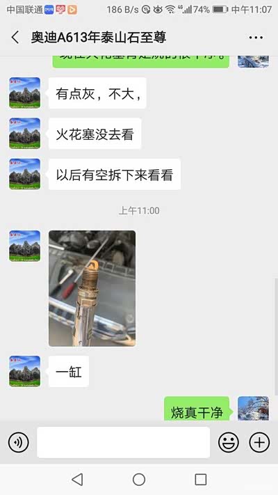

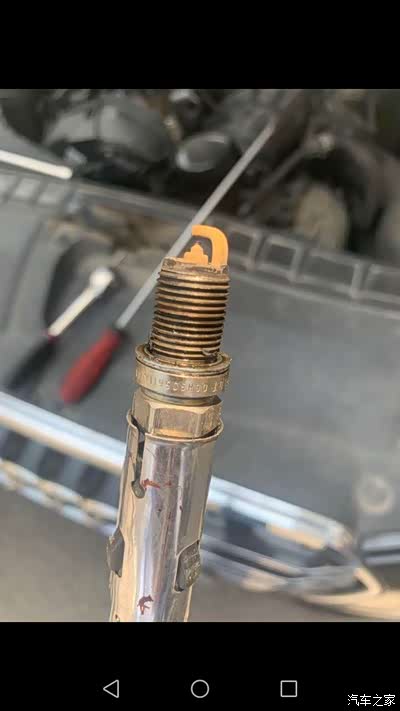

下面是900公里后的火花塞状态。积碳全部自动清理干净,螺纹都变土黄色,现在新发动机能做的到吗?
这充分说明积碳是机油消耗造成了。但也不能说一点机油都不消耗。万公里0.1升左右,超过0.2升必然积碳。
