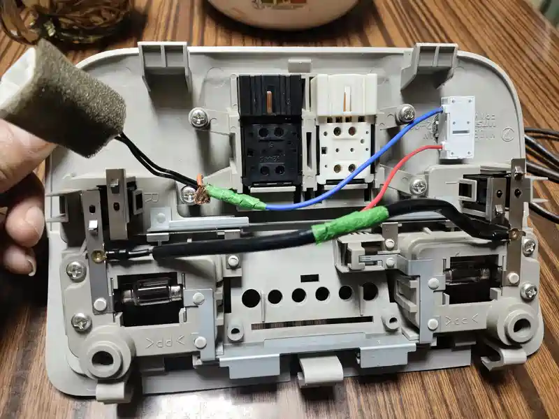

        XV顶灯设计时存在隐患—一只要开着车门或后盖,顶灯就常亮不能关闭,虽然两个灯泡的功率不大,但是若长时间开着门,电瓶健康度差点这两个因素叠加就有可能造成启动困难(过年前自己换后减震和前轮下臂球头防尘套,开着门听着收音机干了三四个小时,启动发动机时感到很无力)。为了改善这个情况,我在顶灯上加装了开关效果不错。和大家分享。
     只需在顶灯总成的车门控制线路上加一个开关,改造后长时间开门就关掉开关而阅读灯功能还基本正常,只要打开某一侧开关两个灯都亮,两个功能互不影响。
     买的一个灰色开关,颜色和灯总成无限接近。
