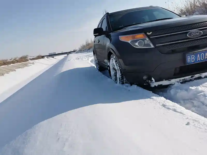

因老爹办事需要,今年春节后把家里的探险者还回去了,有一个多月时间没有车开,于是开始在搜索本地的二手车。
在新疆嘛,冬天经常会有大雪,所以想着找个5—6万间的四驱车,爱人刚拿驾照,自动档也考虑在内。

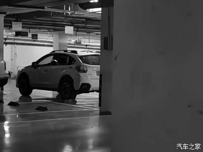

二手车市场、手机平台看了一圈,看到了XV,没想到小时候喜欢的车,现在价格很适合(新车落地21左右,二手车基本在5个左右,车况好一点的在6个左右)。

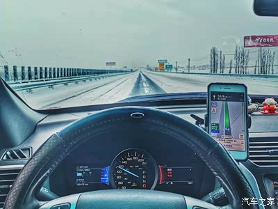

春节回家路上下大雪,不太好稳住方向。

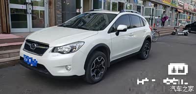

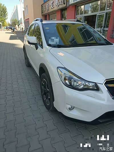

平台上看到样子,2012款,2013年上牌,13万5千多公里。

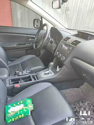

内饰
平台上发布的照片

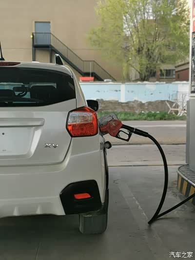

过户后的第一箱油,有没有发现后尾标有点歪…

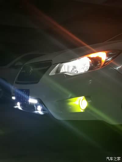

空调这个小插曲过去后,兴奋劲又回来了,换AT胎、LED灯泡,加射灯,CD机换Linux系统的车机,添置了不少小东西。
射灯和LED灯泡,近光灯两个色温也不一样,重新买了两个原厂换上。

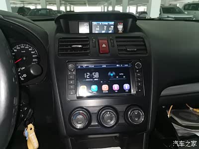

车机,带无线carplay。

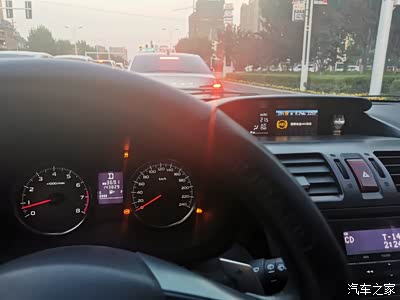

有一天等红绿灯,踩了两脚刹车,第二脚踩下去后,仪表盘三灯齐亮,熄火重启后无法挂档,无奈拨开档位限位块挂前进档去修理厂检查,发现刹车灯开关坏了,判断是因为我更换了LED刹车灯导致刹车开关烧了。原因正确与否不深究,只是接二连三的小毛病,开始多少有点影响心情。

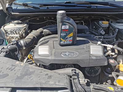

小保养换的壳牌0W-20的机油,1500公里左右提示机油量低,第二次保养后换福斯5W-30,在2300公里左右提示机油量低,两次报警抽出机油尺看液位都在中间偏下(也有可能是刚停车就抽标尺的缘故,不一定准),基本每次补充300—400ml才会不报警。
4S店的师傅说不好检查是油封老化还是缸体磨损,建议换气门油封,或者一并换中缸,费用都不少,也都不一定能根除,建议还是卖了,让我考虑好了联系他们订配件。

第二次保养换了粘度高一点的机油,后备箱常备。
