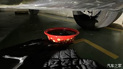

放油口在左后,用千斤顶支右前,这样比平放放的油更多

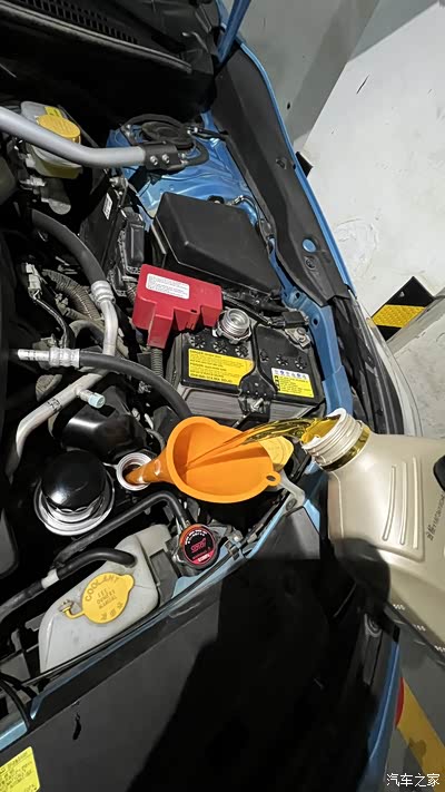

以前在4s店放不净 加3.8就够了,这次加了4升 才到中上线,正好 可以了
机油滤芯用手拧紧就行,原厂要求14N 不漏油 预热会膨胀 掉不下来!
