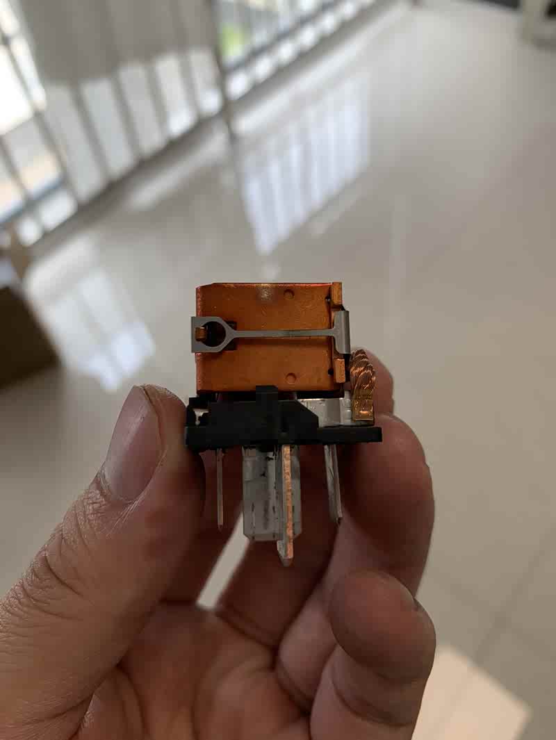

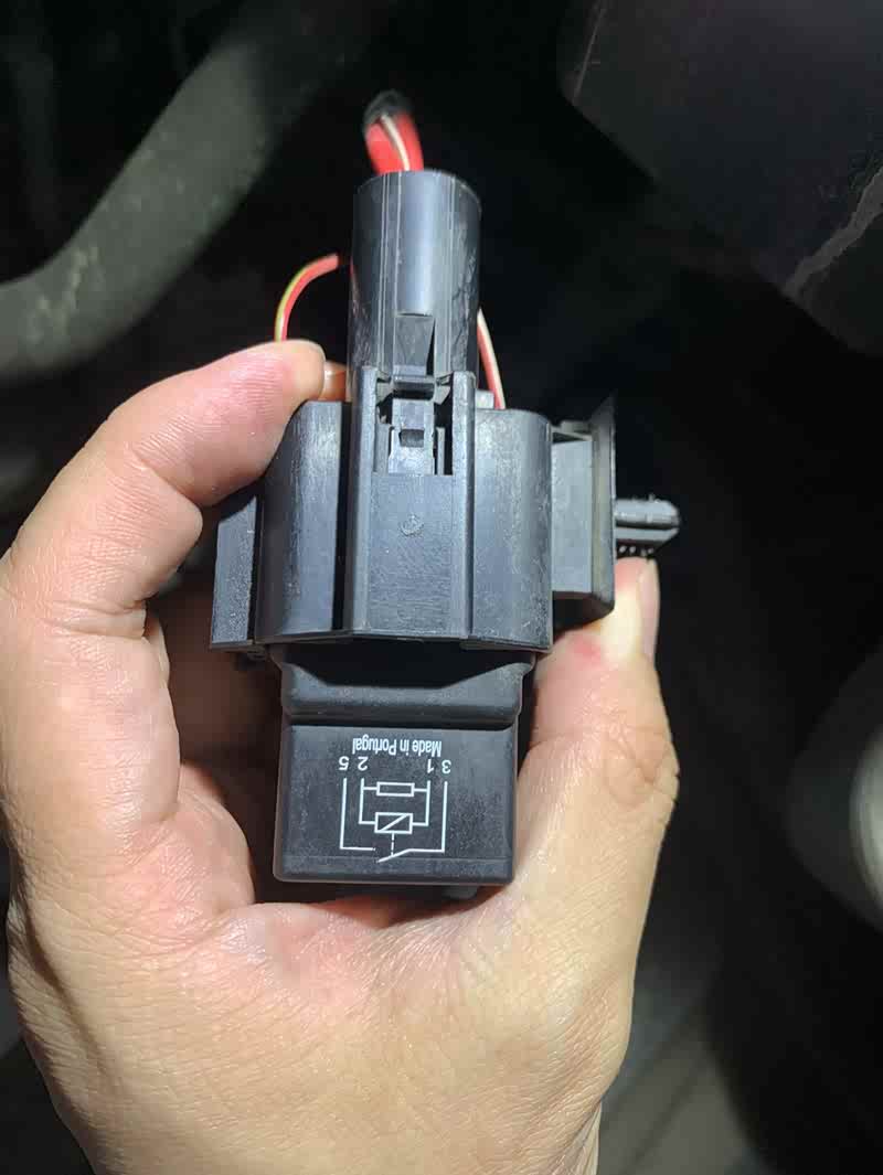

一个空调维修案例(已修复)
关于空调时灵时不灵

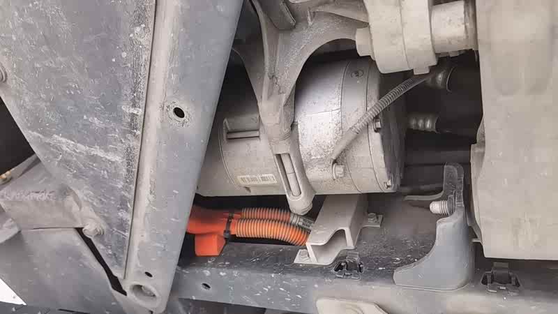

故障情况:车辆停车情况(比如等红灯),空调无法制冷,能听到空调压缩机频繁启动的声音。车辆行驶过程中,空调制冷正常。
故障分析:1.空调出风口温度低,说明压缩机功能正常,冷媒充足。2.行驶过程中制冷正常,停车制冷异常,考虑散热问题。

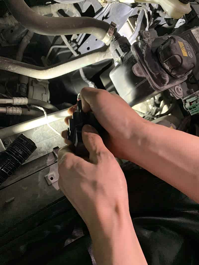

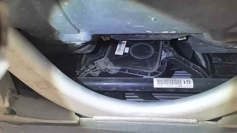

故障排查:车辆停车情况下,打开空调,压缩机频繁启动,但短暂启动后就停止工作空调不制冷。检查车辆前部散热风扇不工作,手动打开散热风扇,压缩机能持续工作,空调制冷。

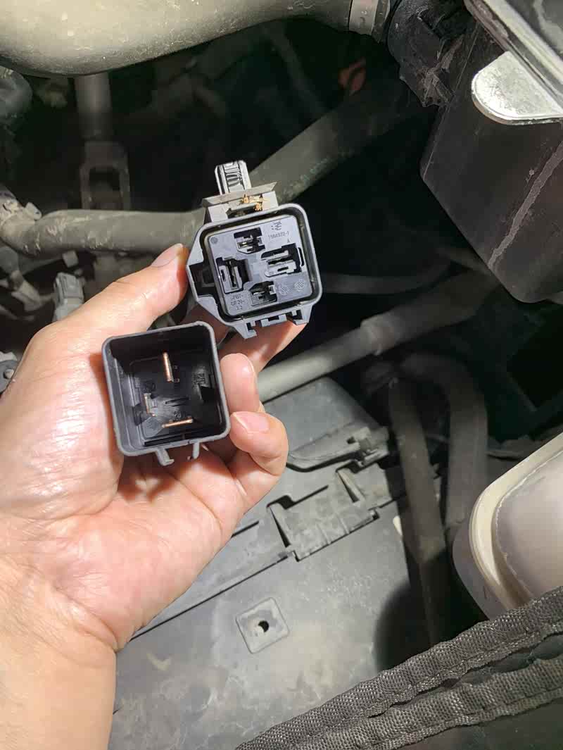

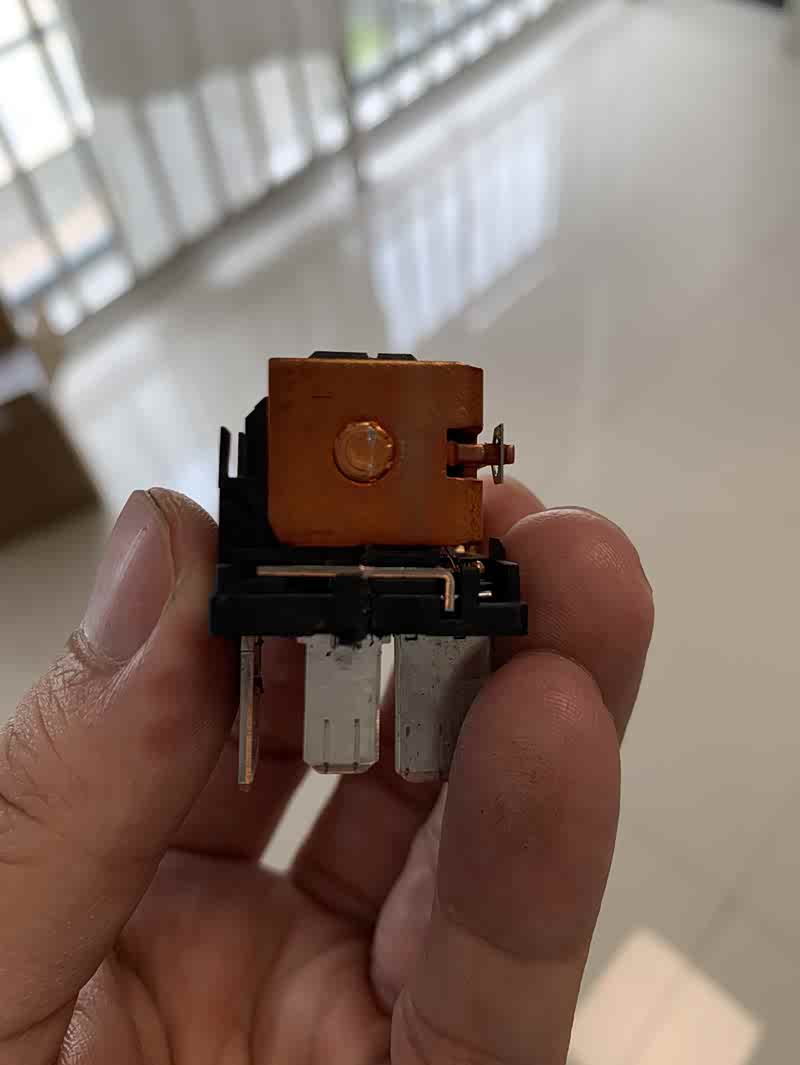

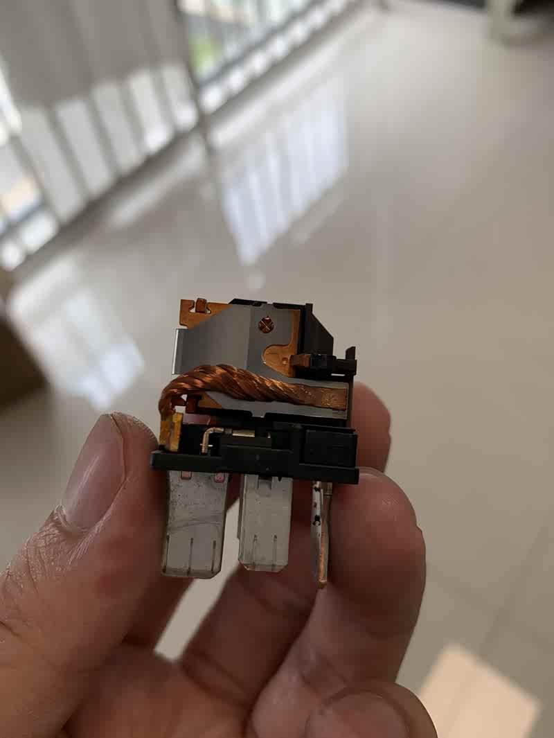

故障处理:1.控制层面:能制冷说明电脑版良好。2.执行层面:风扇偶尔能工作,说明风扇本身功能完好。3.中继层面(电气线路):给风扇供电线路有一个继电器,接受电脑版控制给风扇供电。

换了继电器吗
