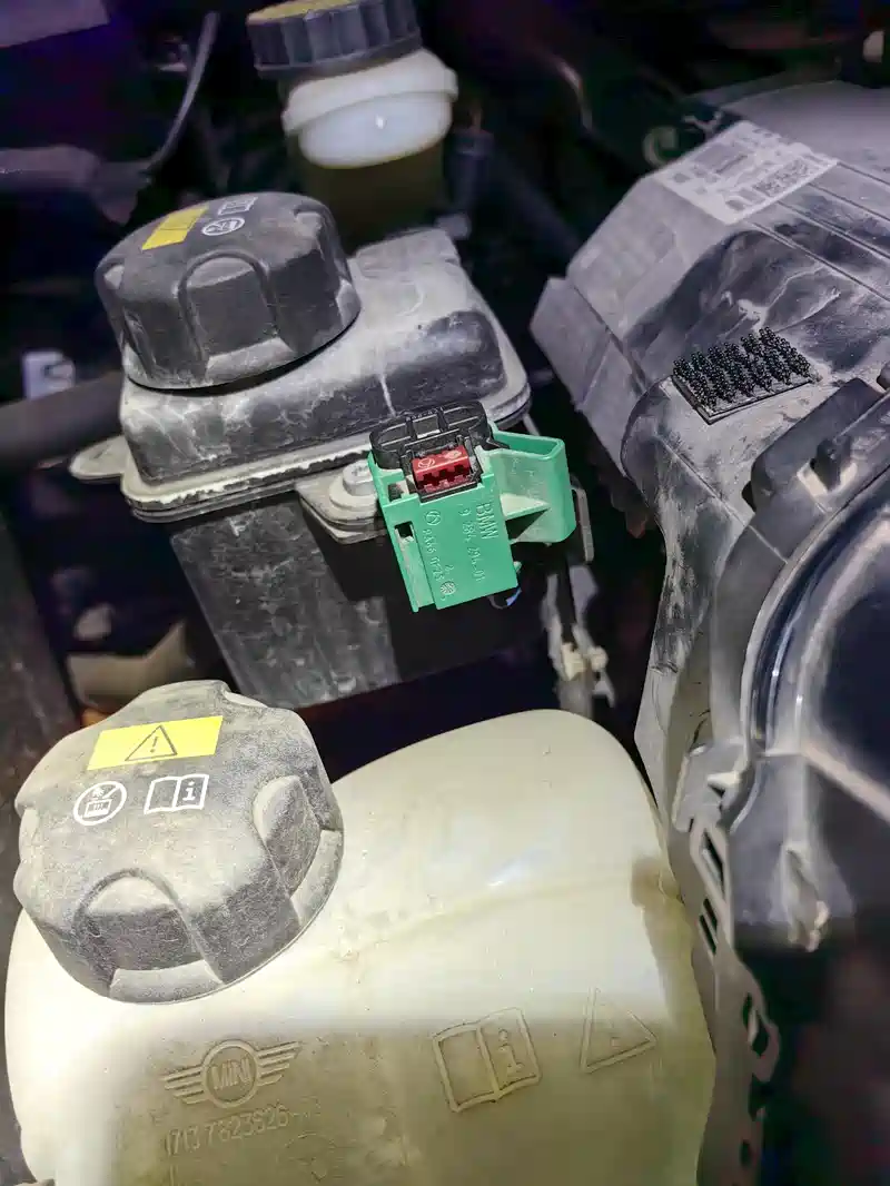

给i3更换小电瓶,在淘宝上买的宝马电瓶,大小一样,接口一样,比较好安装,就是也碰到前面车友说的那个强点开关要在换电瓶前打开,拔出来比较好拔,换完电瓶不好按回去,试了半天找到办法,就是这旁边那个孔上把绿色片翘起,然后夹着那个红色的卡子就能轻松按回去了,像我图中那样。

一般宝马要用AGM电瓶,因为宝马有自动启停功能,对蓄电池的要求很高。宝马能量管理系统,可以实时监控蓄电池的电压、电流、充/放电情况及其温度,从而进行调节,可以尽量使蓄电池保持一个好的状态。不知道更换电瓶后使用效果怎么样。

换电瓶最好不要断电,宝马的能量管理系统,可以实时监控蓄电池的电压、电流、充/放电情况及其温度,从而进行调节,可以尽量使蓄电池保持一个好的状态。

更换电瓶操作不难,但是要注意区分油车和电车的断电程序,避免不必要的麻烦。

拆负极就行。
