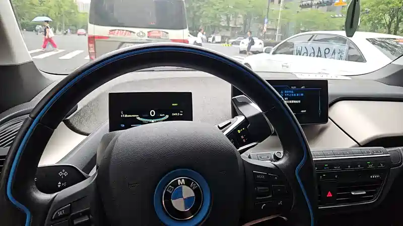

有没有换过南港轮胎的车友,听说续航会变差,能掉多少,相比普利司通,我185续航的开空调只有90多,降续航这点有点过不去,很纠结!
