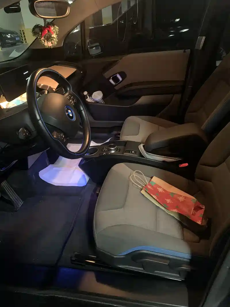

座椅调到最后,铺上隔尿垫,头在副驾驶,脚在主驾,这样不费腰
