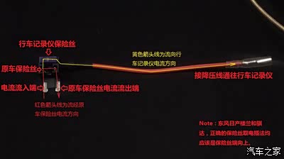

    家里添车,考虑到全家出行方便买了部楼兰。想从车辆保险盒取电接行车记录仪,但网上找了一圈,对于楼兰如何从取电盒取电的帖子寥寥无几。好不容易查到几个作业,但照着做的时候发觉接法是有问题的。为了避免后人操作时茫然没有方向,所以我新开一个帖子,说明一下楼兰从保险丝盒取电的正确做法(待会儿还会去骐达论坛发一个,那个车买的人多,接错的更多)
分割线一号

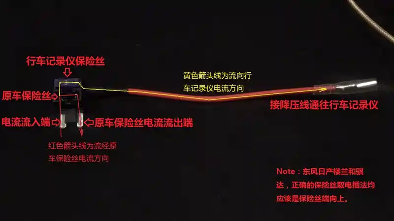

    首先需要出场的是马师傅家的12V转5V行车记录仪降压线一根,因为我们的问题主要集中在保险盒这块,所以此处只展示接电线这一段,如图所示:
降压线前端:取电线
