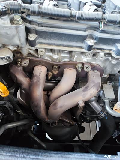

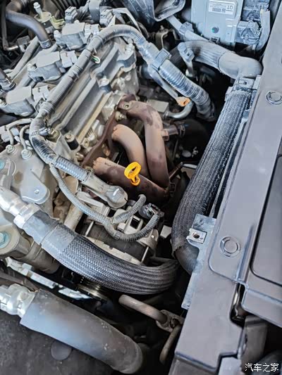

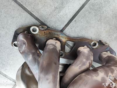

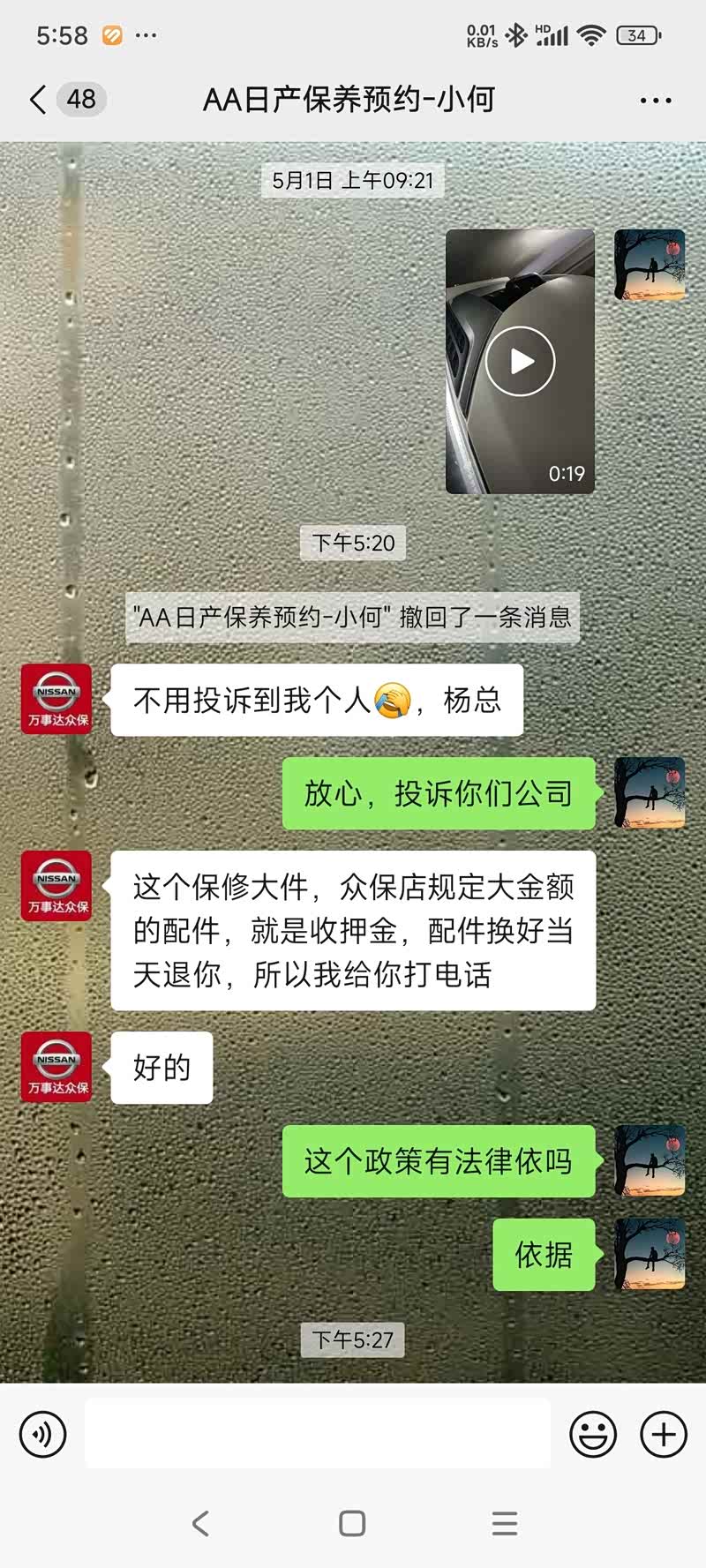

近期,我于2020年3月入手的2019款楼兰车,发现启动时会发出“哒哒哒”的异响,报日产4S店售后服务。经过4S店技术人员拆开发动机盖检查,发现异响源于发动机排气管焊接处开裂,漏气振动发出的“哒哒哒”声音。服务顾问说该车还属于5年保修期内,4S店将向日产公司申请更换配件。今天下午,4S店服务顾问打电话说我需要交16000多元的配件押金,等维修好时再退还押金。汽车保修期内的维修需要交押金吗?有没有和我的车发生一样故障的车友,留言交流一下,我该怎样维权?万分感谢!

共振后遗症,近斯发现好多楼兰排气岐管破裂的。

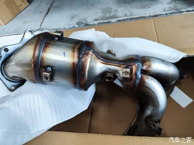

感谢兄弟们的回复交流。后来,我经过和4S店服务顾问反复沟通,维保部经理给我解释我交2000块是押金,会退还,然后免费更换排气歧管,并增加一个支架进行加固,但估计效果一般般,将就着使用罢。

2020年购买的2019款 2.5L智联豪华版,3年质保+2年延保。车况一直很好,结果2024年7月份发现发动机打火后异响,几分钟后便消失。随后的几个月行车时候发现动力不足,在4S店保养时候让师傅将发动机排气管部位细查一下,结果得出结论:排气歧管总成裂缝。随即申请免费更换。前段时间接到日产4S店客服保养联系人电话,联系妥当,可以更换,于是驱车前往,前后大概4个小时更换完毕。打火试车,非常满意,而且动力十足,仿佛回到购买新车那段时间。没有任何费用!!!
