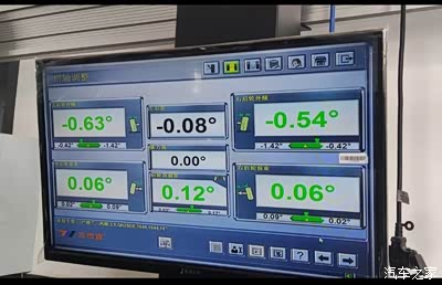

haifeng803 关禁闭 已屏蔽
微蓝6
参照这个数据,基本不会再吃胎

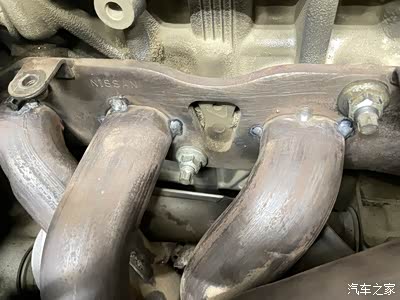

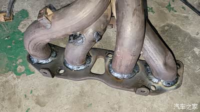

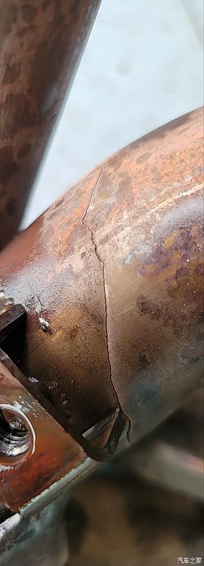

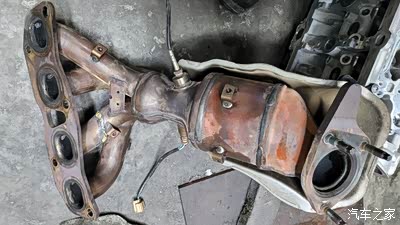

电力圈勇哥 关禁闭 已屏蔽
排气支管爆裂才是硬伤
2024-04-15 21:23 来自北京 回复
