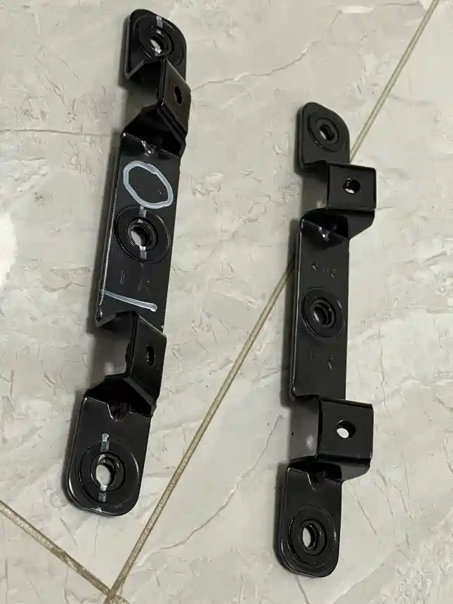

1、支架一套,前面两个,后面两个。

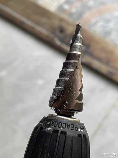

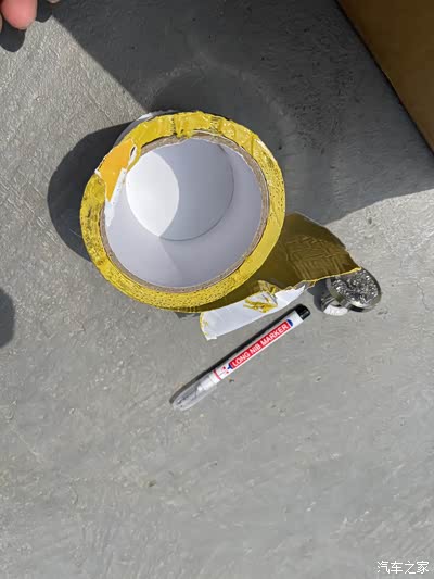

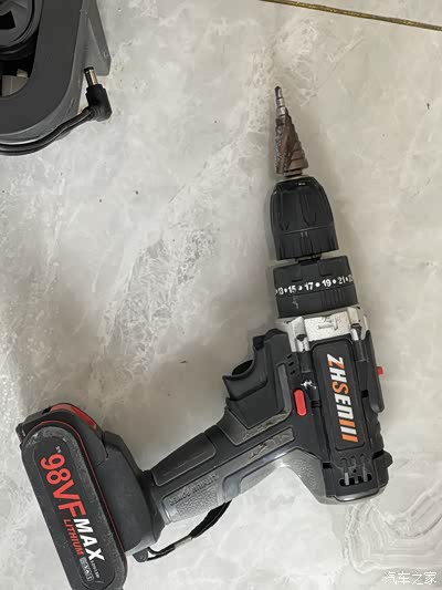

2、开孔钻头和手电钻。

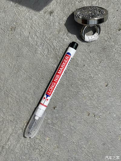

3、细头记号笔,用于描孔位,吸铁石,用于吸铁屑
4、粘胶带,用来粘掉剩余铁屑

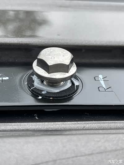

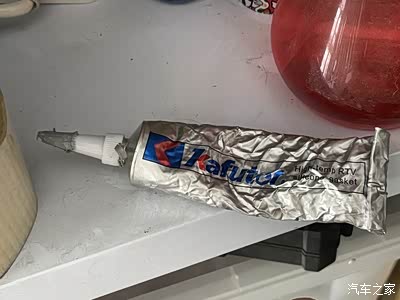

5、防锈密封胶,用于钻孔后的防锈防水密封

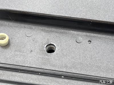

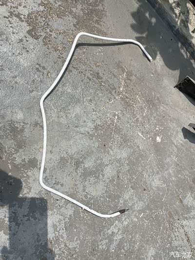

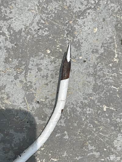

6、自制工具,用于从车顶内部螺丝孔处用尖头顶出开孔位置

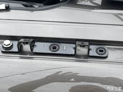

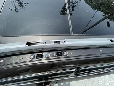

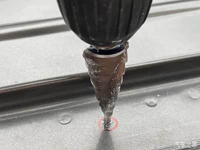

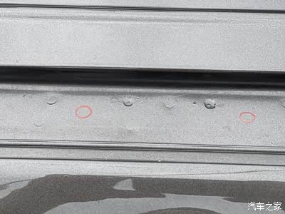

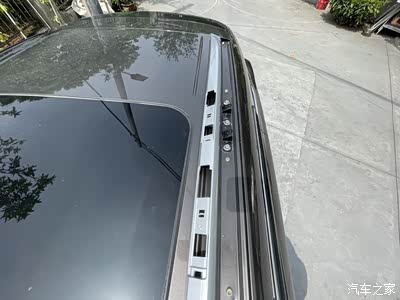

然后就是施工方法:拉开门边框的胶条,用自制尖头工具从内部螺丝孔使劲往车顶铁皮顶出一个印迹,然后就能找准车顶开孔位置,用钻头轻轻开第一个孔,注意修一下铁皮孔,比内部螺母孔稍大一点,以便螺丝能顺利安装;然后根据原厂行李架位置确定好支架位置,拧上螺丝,摆好支架,用记号笔描出支架上另外两个孔的位置。

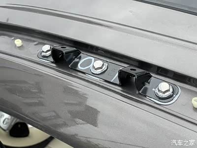

开好三个孔,然后车顶开孔的内部都涂抹上防锈密封胶,支架孔的两面都涂上,然后就是拧上不锈钢螺丝固定,三颗螺丝装上,依次慢慢拧紧。
然后其他支架如法炮制。每个支架只需从内部顶出第一个孔的位置,其他孔就通过支架装上螺丝就能确定了。装好支架后就可以把原厂行李架扣上去了,需要安装车顶行李箱的买一套行李架横杆装上就能在车顶装行李箱了。
