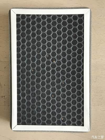

淘宝购买的MODEL S空调滤芯,白色为进风面,HEPA滤纸材质。价格99元包邮。
黑色为活性炭蜂巢格,出风面。 周边附有黑色海绵材质阻断漏风。
