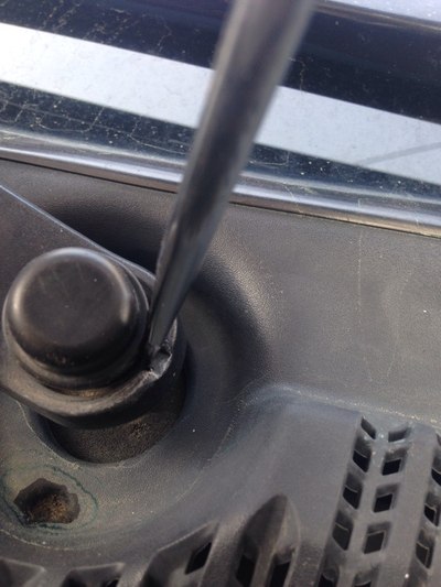

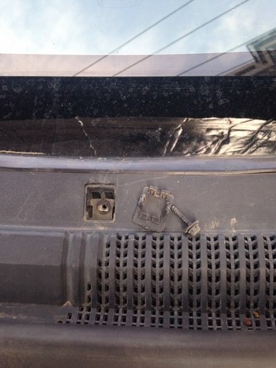

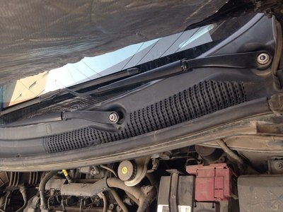

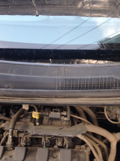

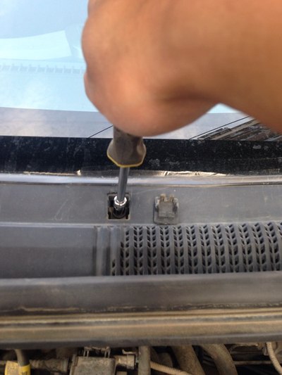

首先拿一字起插入,此盖子有个豁口,便于插入,建议大家拿小一些的一字起,大了反而笨拙。
轻轻一撬,露出了里的螺丝
来个全景

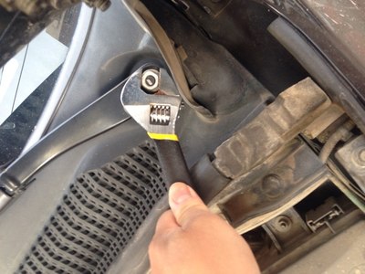

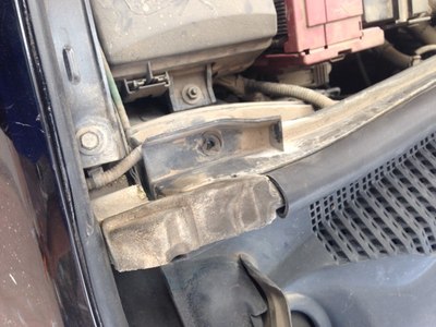

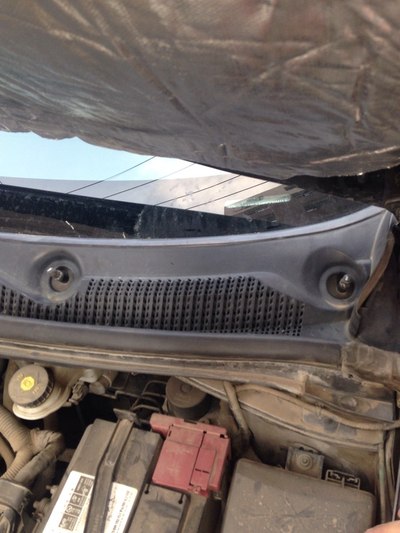

用活动扳手拧下
两个都下来了,给个全景
近照

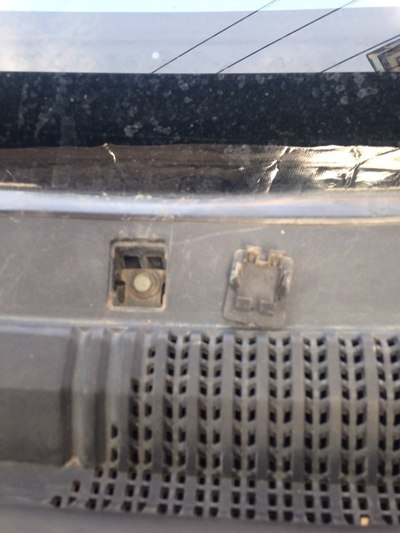

然后是塑料卡扣(左)
塑料卡扣(右)

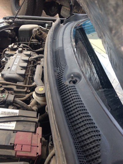

还有两侧玻璃处用来压边缘的别忘了拆,至于排水孔,也都在两侧的边缘,中间是没有孔的,到时候大家可以放心贴。

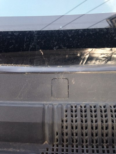

还剩最后一步了,注意中间的长方形的小盖子
就是它了,用小一些的一字起稍微用力就可以弹出

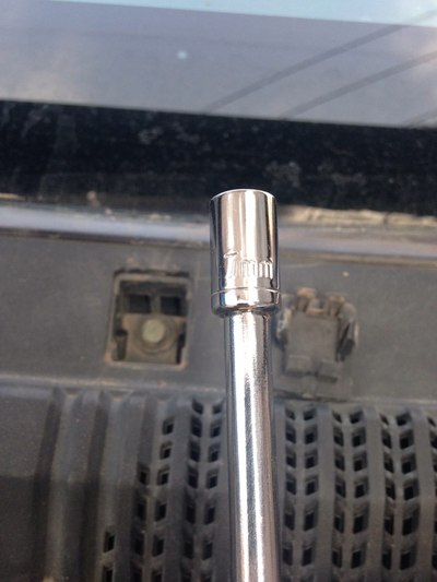

上另一作案工具,7毫米内六角套筒,与门板型号一致
我拧,我再拧
下来了

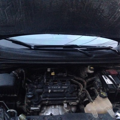

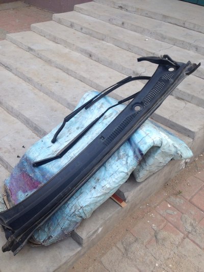

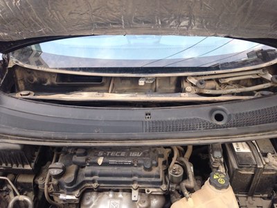

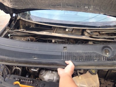

全部拆完
框架非常容易就下来的
放在一边,大家看到我的雨刷器已经在地上,只因需要双手配合,无法拍照,但是稍后会告诉大家拆雨刷器的窍门

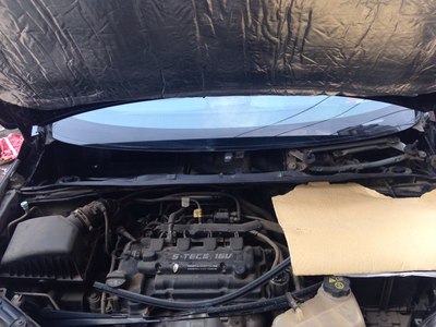

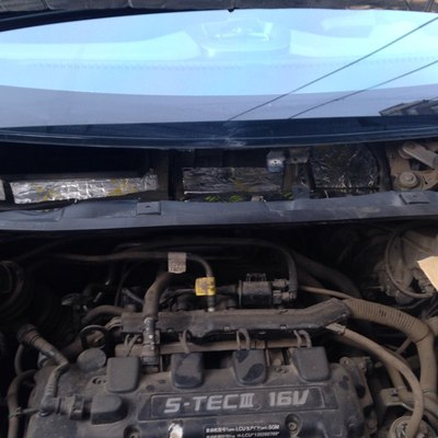

全漏出来了,还等什么,贴吧。

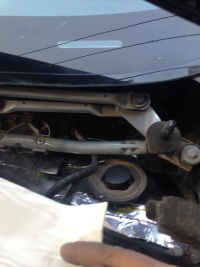

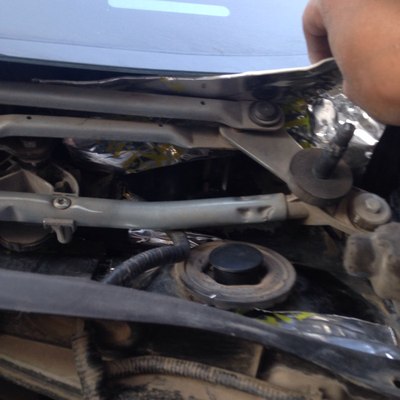

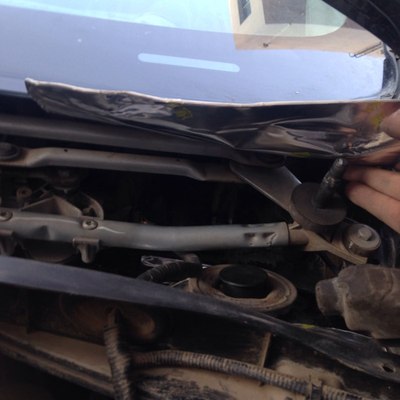

这是雨刷器电机总成
贴它后面的时候注意从它与机盖之间的空隙塞进去,这时候工具也伸不进去,只能用手一点点挤压
补小空隙
贴完了,只贴了止震板,另外,拆下来的挡板背面我也用边角料贴了几块,避免浪费,就不照了。

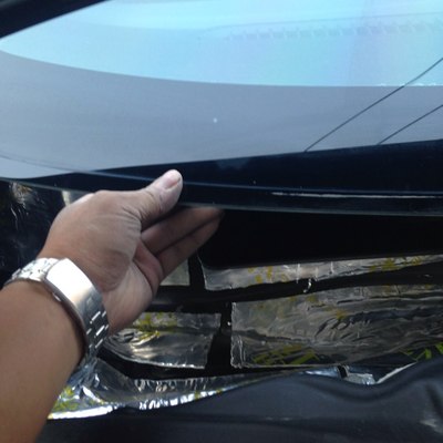

此时发现个问题,我手指掐住是前挡玻璃与仪表台前方,这里有一层棉,但我觉得不够严实,所以又把止震板裁成若干三厘米宽的长条,贴在衔接处,增加密封性,这里面拍不了照片,空间不够,模糊,就不传了,具体的等大家用手一摸就知道了。

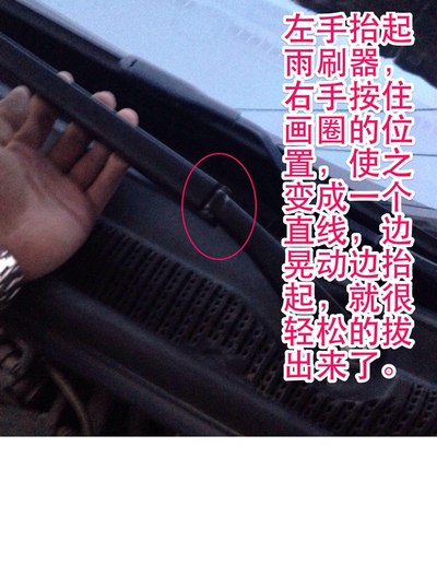

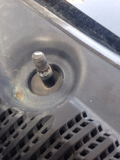

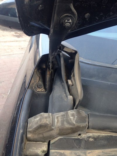

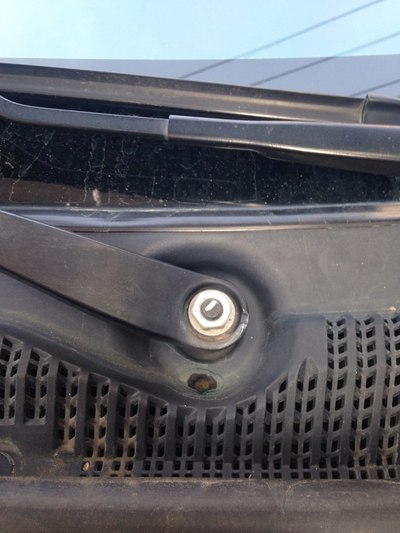

这张是重点,告诉大家怎样拔出的窍门,有些车友说直接拔,我试了,纹丝不动,必须是晃动

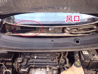

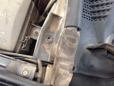

拆下挡板的时候大家可以从图中标出的位置看到空调滤芯,以往更换时总能看到滤芯上附着一层除了灰尘就是树叶之类的东西,建议大家可以利用女性的长丝袜做成滤网,罩在风口处,既不影响风量,又阻挡了稍大的杂物。
复原成品图,注意胶皮与玻璃的衔接处,一点使之平整,否则影响密封性,造成雨后进水,风噪,车里容易起雾。开出去溜溜吧,低频压制的基本没什么效果,但高频真的有效果,尤其是手动挡的,两千转及以上的咆哮声音,压制的真不错。
