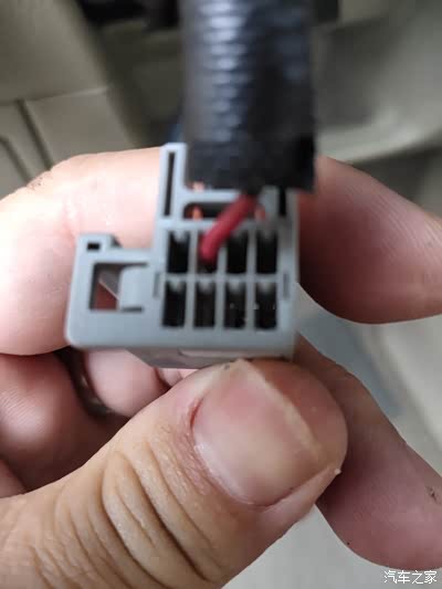

2.自己换了天籁方向盘总成!注意点①老款日产的方向盘都行,新款注意气囊的插头)②连接CD机的话要买条线就可以了!③定速巡航有按键无装!(可能要刷机就不用了)④拆方向盘时记得要先拆了电池负板,拆方向盘前做好记号,不要动方向盘下面的游丝!⑤方向盘的按键线要调一下排列位置!⑥方向盘游丝不用更换,只要调整一下线的排位,退插头线时要细心点,最好用手机的拆装电话卡的针!

日产天籁方向盘带气囊总成500元包邮,连接DA屏线35元包邮,人工0元! 因为卖了我心爱的580显卡才有钱升级!多谢矿老板!但现在已无显卡用了![]()
