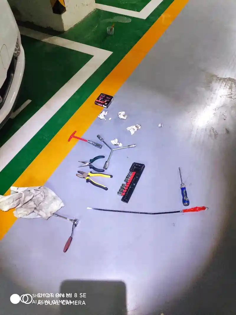

工具简单,主要还是火花塞扳手,其它都是辅助工具
