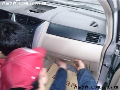

东风南方的4S店,态度还是蛮好的,这一点,我要表扬,每次来花钱至少心里花的舒服。4S的修理工也挺卖力的,没啥可说的只要登记的问题,都会给你检查解决,这一点要表扬。要求解决异响问题,没多说的师傅跟我一起出去试车,确实有异响开会来。开始解决,首先拆了中控上边的带盖子的那个储物格,然后是手套箱。其中一个师傅用刀片把软质的泡沫剪裁成条状,递给弄异响的师傅,他从手套箱那里探头进去用条状软泡沫填充,然后从储物格那里伸手进去填充。
这样弄了大概7,8分钟。
图片已删除
填充完成,装好手套箱。
弄完后师傅又陪我出去试车,OK异响减轻了不少,基本上没有了,快速多大坑还是有一点,这里我觉得不是问题了硬塑料无法彻底解决这个问题,但是现在路上跑基本上没有异响了,可以说解决了90%了,满意。

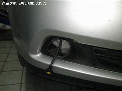

去掉“眼罩”后线束从这里出来。

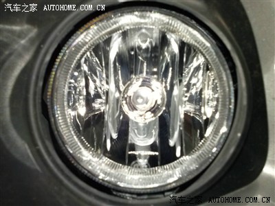

撞上后的特写,跟原来的空一样大,无损安装,有卡子直接卡上去就OK了。

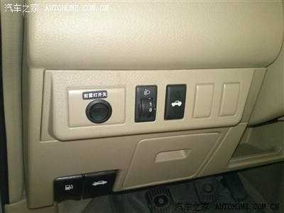

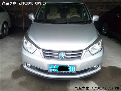

雾灯开关装到这里。圆形那个就是,还贴上了雾灯开关的粘贴,呵呵。师傅没贴准,歪了点,不过不碍事。(友情提示,原厂雾灯的开关都是圆形的,没有方形的,淘宝是注意鉴别)
加完后的效果。前脸更精神了,,晚上出去试了一下,灯光亮度虽然提高有限,但是地面盲区确少了不少,走起来路面情况看的更清楚了。
再来个45度的,有了雾灯更帅了,哈哈~~~~~还是银色看起骚啊,这个角度看小5一字,帅!

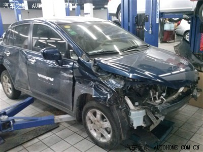

最后一张,是昨天在4S时拍到的,发这个图的目的,还是提醒大家,安全在自己手中,上了路一定要注意安全,也希望车主没事。阿弥陀佛。
据说是春节出去玩高速上出的事。。。看车子的车厢,乘客应该没事,车厢没变形,AB柱刚刚滴!
