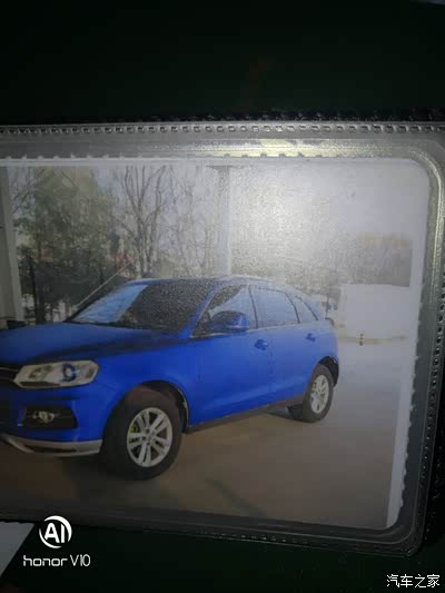

撕膜换镭射白,,两次都是自己贴。这个冰拉丝深蓝贴了快3年了,在太阳下晒晒撕掉也没有留胶,800多块钱花的还是值得,感觉和那些花五六千质保3年的膜没差别,钱多钱少只要不留胶就是好膜
