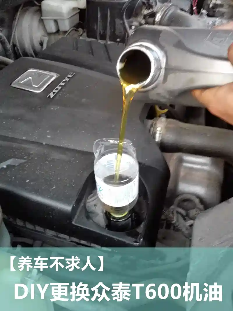

直接往里加注难度有点大,毕竟我们不是专业的,所以事先准备了一个矿泉水瓶截开做成的小漏斗,方便加注。
将新机油到入,一般是一桶机油加到四分之三即可。
