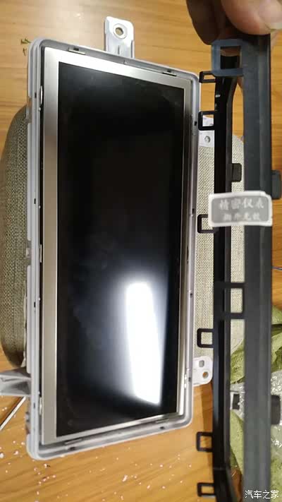

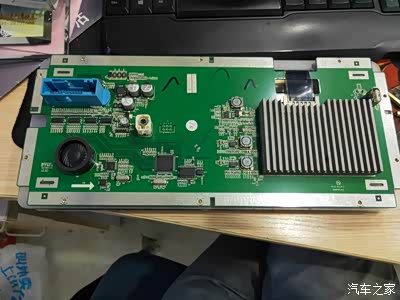

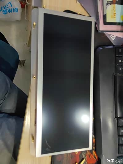

第一步:还是拆掉外壳,取出里面的液晶屏和电路板,与T700表不同的是,这块表的金属后盖可以拿来用。

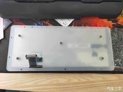

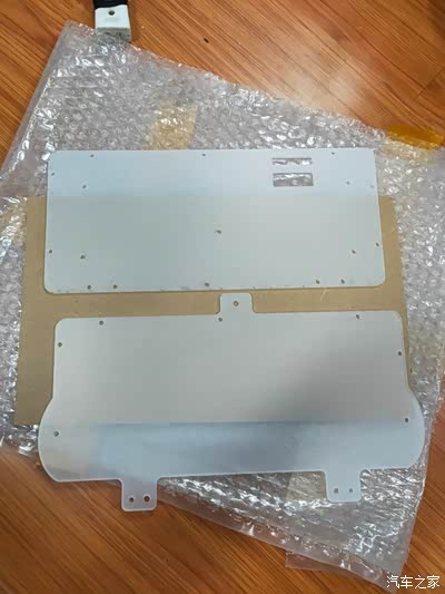

与T700表一样的改法,某宝定制透明亚克力板材。
包装的挺严实。
两块板子,表面覆盖有保护膜,改装完成后撕掉后就是透明的了。

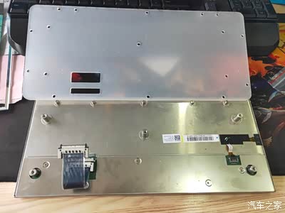

第二步:先安装第一块板子,用液晶屏原配的固定螺丝,固定到液晶屏后面。这块板子无需透明,所以不需要撕膜。
固定好以后的样子,5个螺丝,全部是仪表原配。

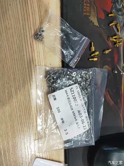

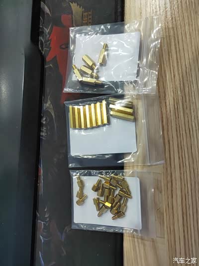

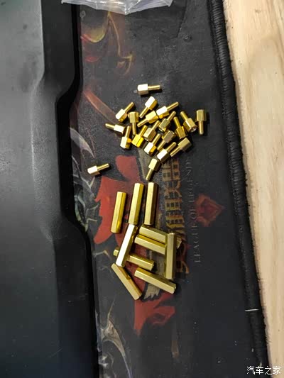

某宝买的铜柱和螺丝,几块钱包邮,很划算。
3种规格的铜柱,具体作用看后文。
店家默认的数量足够本次改装。
除铜柱外,还需要匹配的螺丝和螺母若干个。

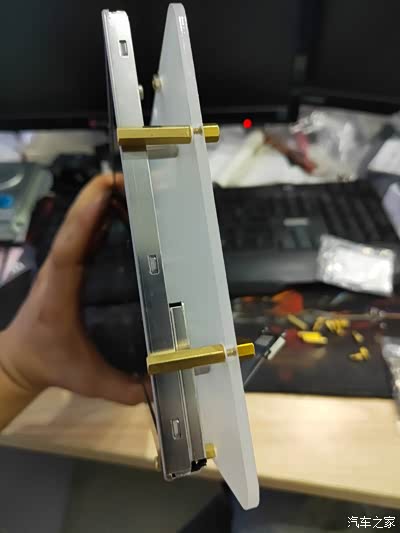

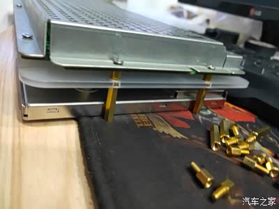

第三步:在安装好的第一块亚克力板前后面安装长短铜柱,正面长反面短。
上图拍糊了,这图重新拍,比较清楚。
侧面特写,投螺丝胶的可以适当上一点,但是这一步建议不要拧太紧,安装第二块亚克力板有调整的余量。

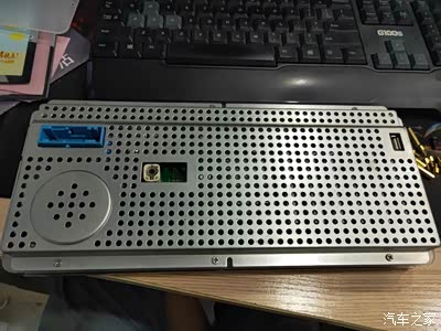

第五步:安装原仪表后盖,周围一圈用螺丝拧紧固定,仪表背面就安装完成了。
上个侧面的图看下细节,一目了然。

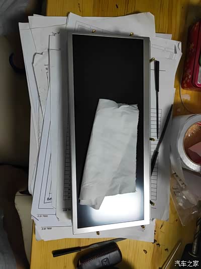

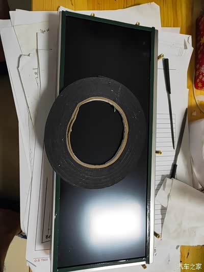

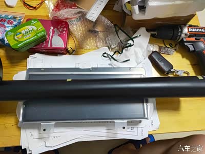

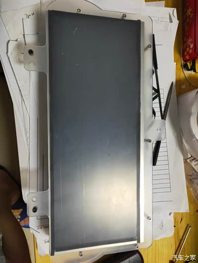

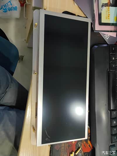

第六步:开始准备安装正面亚克力板,首先清洁屏幕,跟手机贴膜一样要求。
第七步:屏幕边框贴一圈防尘海绵,目的是防止灰尘进入屏幕与亚克力板之间,难以清理。
第8步,撕掉海绵背胶,撕掉第二块亚克力板背面保护膜,贴到屏幕上,对准螺丝孔。这一步一定要细心,慢点操作,一旦贴上就撕不下来了,左下右下的两个螺丝需要沉孔,以便贴膜。

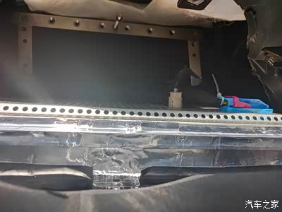

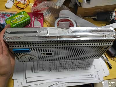

第9步:周围一圈贴铝箔胶带,防尘,屏蔽,抗干扰。

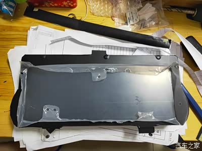

第10步:仪表贴膜,目的是贴黑仪表边框,增加美观度。
跟T700表贴膜方法一致,只需要撕开四周的保护膜,贴满边框就行了,不要一次性全部撕掉,否则后面安装时可能会划伤面板。

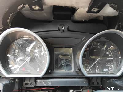

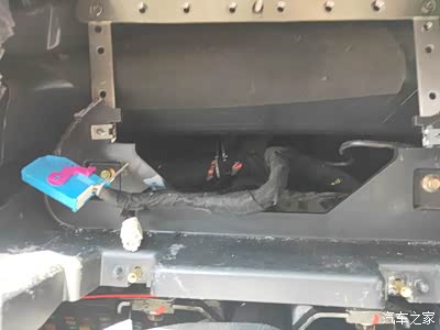

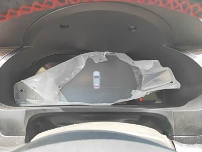

第11步:上车操作,拆除原车的机械仪表,方法略。
第12步,安装仪表投影线,与原车仪表线用绒布胶带缠好。

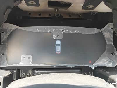

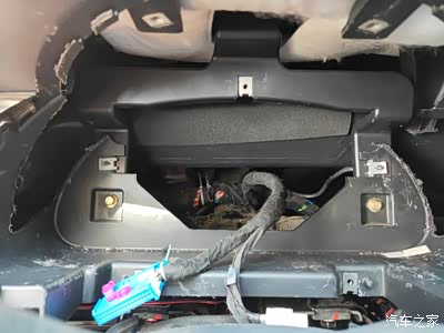

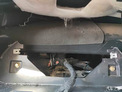

第13步:拆除原车机械表支架。
第14步:安装液晶仪表支架,上面搭支架,下面2个M4铜柱,具体参考安装T700仪表的帖子。
第15步:安装运动版液晶仪表,插好背面的仪表线束插头。
上下用螺丝固定到车上(尾门未关),参考T700液晶仪表帖子。

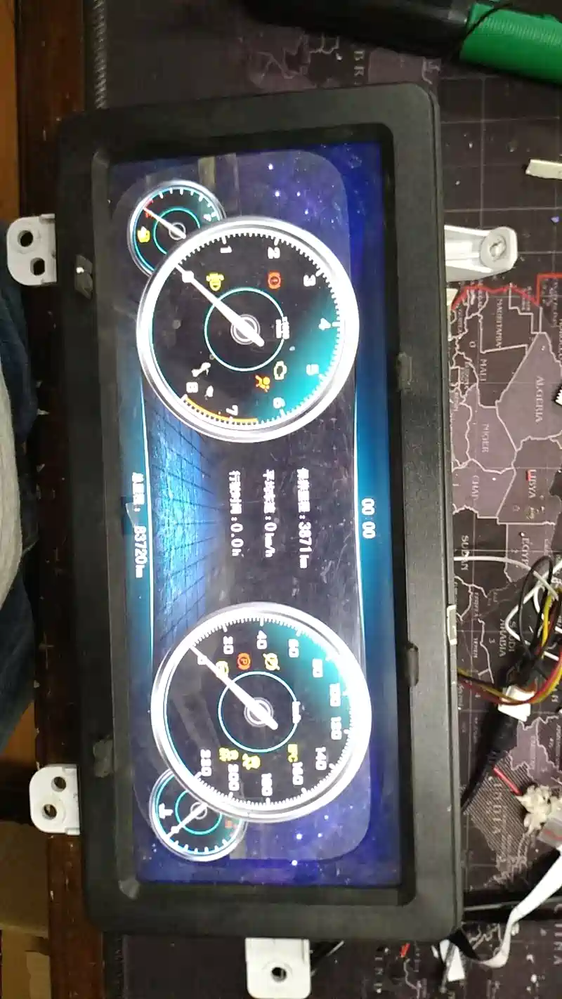

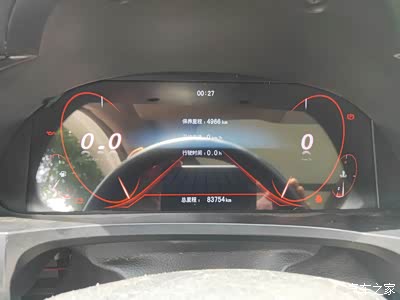

第16步:装回仪表装饰罩,撕掉亚克力板保护膜,安装完毕。
经典主题

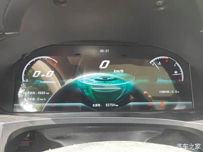

运动主题

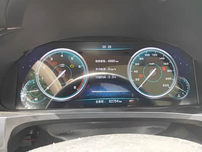

科技主题

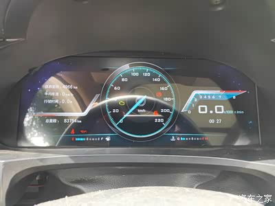

不知道什么主题。

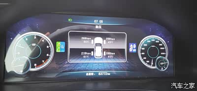

根据车型配置仪表,胎压正常。
本次作业结束,欢迎点评!
