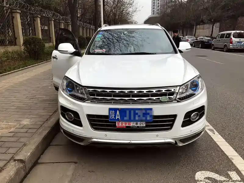

我的是14年的T600手动豪华。这次加装副驾驶后视镜照地灯加装,自己一个人闲来无事瞎折腾,这次因为是下班以后才开始弄的,所以天色都暗下来了。给大家说下,可以不用撕掉车门上的塑料膜,把喇叭拆了就有空间可以操作了,而且可以通过的那个孔把手伸进去穿线。

装好收工,瞬间提升档次
特别是在黑暗的地方解锁,那感觉,嘿嘿
