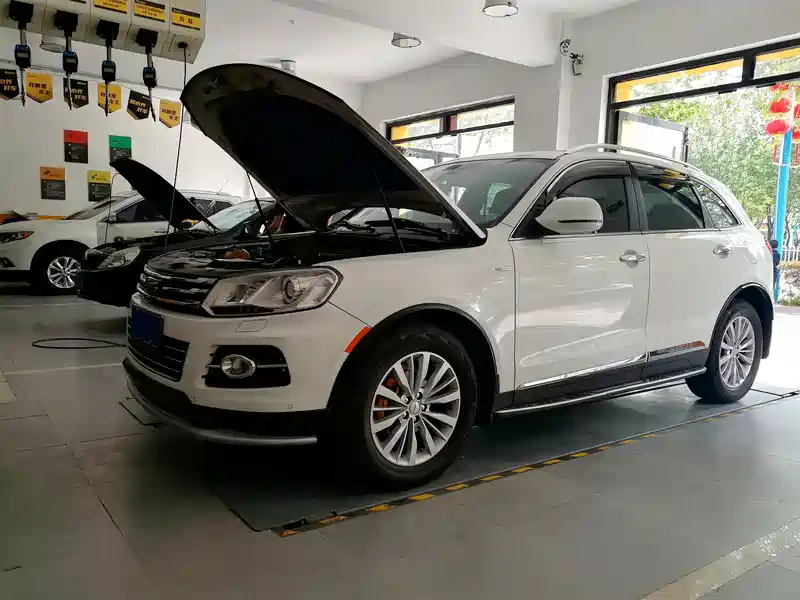

天气越来越热了,空调即将进入我们的生活,但是最近空调效果不佳,准备检查,加冷媒。
在加氟之前,要先用加压/抽真空的机器,进行加压,以检查漏点。
如果有漏点,那么空调管接头,和冷凝器、蒸发箱、干燥瓶、压缩机等等这些空调系统一系列的配件,都要进行喷泡沫水检查,找到漏点进行处理或者更换。更换完以后,再重新加压检漏,在确定不漏的情况下,再抽真空进行加氟。
