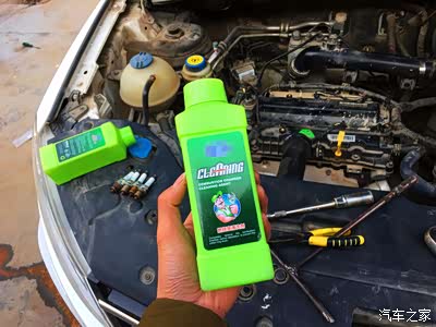

[性能特点]
彻底去除燃烧室积碳,防止活塞环卡死,去除气缸内顽固积碳和胶质,解决因积碳引起的故障,均衡气缸压力,提升动力,节约燃油。
防止广告嫌疑,打码处理

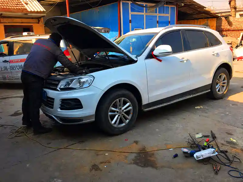

小六子来到修车厂,准备清洗

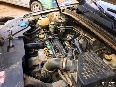

看一下发动机表面

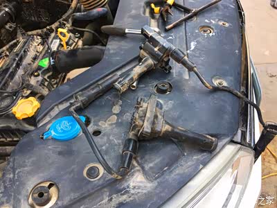

这个是拆下来的点火线圈
把进气管拆掉

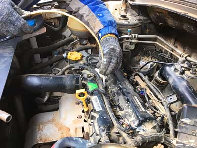

这个是火花塞
看一下内部
[使用方法]
1、预热发动机达到正常温度;
2、依次拆下火花塞,柴油车拆下喷油嘴;
3、注入本产品后,静置10-20分钟;
4、使用专业泡沫机抽出缸内积液,并吹干。再用吸收性好的抹布将火花塞口遮盖,启动马达5秒钟,以便松动后的积碳排除
5、装上火花塞,或者喷油嘴恢复所有部件;
6、启动发动机怠速运转一分钟,然后2000-3000转运转,以便已经软化的积碳彻底排出,直至尾气烟雾排尽(约2-3分钟)。

这个就是今天清洗的产品
