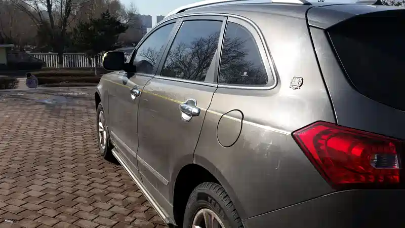

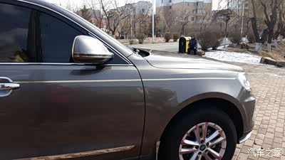

东北进入冬季以后,爱车的漆面养护自然而然地就提上了日程。因为冬季雪多,酸雪对漆面的腐蚀作用非常大,长时间不对漆面养护,漆面会发乌变暗失去光泽。根据我家养车四年的经验,分享给广大车主。
对漆面养护打理时,一定要细致到位,不要懒。还要多关注一些卫生死角,包括出风口、空调的滤芯等,由于南方阴湿多雨,车内的空调管路里更易生菌,如果不及时清理,对车内人员的健康存在很大威胁。汽车漆面防腐实话实说太重要了。随着城市下雪的增多,这个季节要多关注漆面保护。

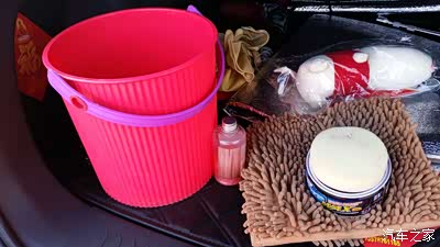

因为是初冬时节,天气还不是特别冷,挑个零上温度的天气,咱是自己洗车,所以零上很重要,否则会冻住的。但是打蜡自己还是可以上手的。说实话,手工上蜡退蜡,确实很累,一身大汗,就相当于的锻炼身体了。打蜡的日常护理最为重要。如果等到车漆表面出现严重问题再去处理,无论是费用、时间都会大大增加。所以我们应该从每天身边的小事人手,把好车漆的养护关。如果自己动手清洗车辆时,最好选择专用的洗涤剂,我用的是洗车水蜡,不要使用碱性较大的洗衣粉、肥皂水和洗涤灵等清洁利,这样做会使漆面中的油脂被强制带走,加速车漆的老化,最终结果就是漆面发乌变暗。

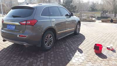

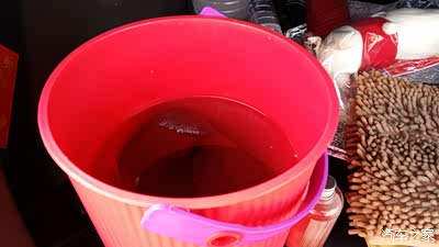

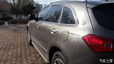

除尘洗车部分:真正爱惜自己的车,那么最好的方法就是自己动手洗,这样最能够直接触摸车身的表面,有任何异常都可以亲手感觉到。而且我始终坚持这样的观点,就是在车上的任何投入都是值得的,唯有花钱洗车是最不值的。洗车也是有技巧的,在汽车发动机罩彻底冷却下来以后再进行清洗。并且用分散水流喷射,避免直接用毛巾在水桶里蘸水擦洗,这样很可能带着泥沙,摩擦车体,刮伤漆面,哈哈我本次就是直接用桶,所以洗抹时,我都是特别小心的抖数下。另外就是洗车的顺序永远是从上往下洗,即由车顶、前后盖板、车身侧面、灯具到保险杠、车裙、车轮等。因为水带着泥土是从上往下流,只有从上往下洗,才能冲得干净,才能节水,才能避免划痕。擦车时,最好用高质量的鹿皮,鹿皮是最好的擦车材料,如果没有,也可以用纳米毛巾,我用的就是,比纯棉毛巾好,不掉纤维毛。

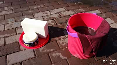

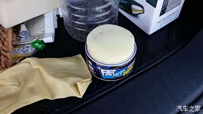

手工上蜡部分:把车子清洗并擦拭干净,待干透之后就可以上蜡了。这一步最好是在阴凉处,我今天选择的地方是阳光充足的地方,因为天气的原因,还不是很热,需要用阳光的热量把蜡吃透。另外车身不能潮湿或未干透,在露水及潮湿环境中蜡质不能固化,令最后的擦拭工作无法完成。打蜡应按车身区域逐块进行,发动机盖是一整块,单侧翼子板是一整块,单扇车门是一块等。千万注意的是玻璃和黑色(无漆面)塑料部位和轮胎橡胶不要上蜡。蜡对这些部位会侵蚀的很白,无法擦掉。用海绵或柔软棉质布团沾上少量车蜡,以点省略号手法点上一整排,随即运转手腕功力以画小圆圈状整行递进。力度要均匀流畅。必须点一排、即刻抹一排。画出的圆圈和排行应尽量整齐,不要重复擦拭已干结的部位。遇到顽固痕迹(如异物刮碰留下的伤痕、油漆印等),可适当用力摩擦清除。蜡层不要打的太厚,否则不容易退掉。机舱盖、尾箱盖内部无须打蜡。将用过的蜡罐及时盖紧,以防挥发变质。

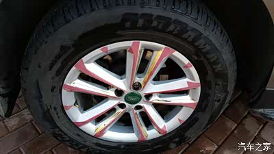

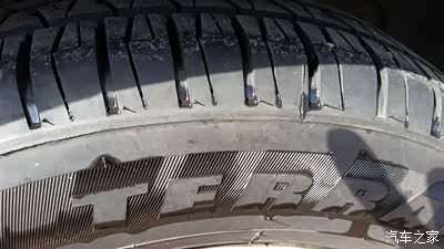

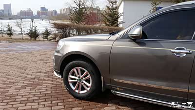

清洗轮胎部分:为了节约用水,擦洗车身后的水虽然很脏,正好用来洗洗轮胎。在洗轮胎之前,准备一个把手较长的刷子,以便能够深入地清洗干净。我在网上买的刷子,还没到货,我用的海绵,效果不错。在洗前轮的时候,若能左右转动方向盘,则可以更轻松地洗净所有地方。洗轮胎并不能只用刷子去洗,刷子当然是要用,但是不能用在镀铬处理过的轮圈,这样会留下很明显的伤痕。一般的原则是洗大的部位时用海绵,洗小地方就用刷子,例如轮胎两侧就可以用刷子用力地刷。至于一些较不显眼容易被忽略的地方,如油箱下侧、排气管等,在清洗时也可以用清洁剂配合刷子刷。在工具上很有可能会残留一些灰尘或是小沙子等东西。如果在清洗车身其他部位时,可能会造成伤害。若是非要一起使用工具,也至少要先做过适当的处理再进行,否则车身刮伤就得不偿失了。清洗过后,还有一个必要的步骤,就是清理轮胎胎纹中的小石子,这一步可不是可有可无的,我经常清理。大的石子长期不清理,会加速轮胎的损坏。前段时间在坛子里经常看到好多车主说的后轮吃胎现象。我也特意观察了一下,因为我的车已经快两年了,目前里程是一万多公里,特意拍了下照片,大家看一下是否存在吃胎现象。

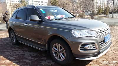

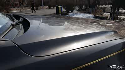

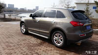

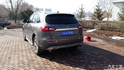

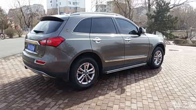

手工退蜡部分:做完了上面的工作,已经差不多20多分钟了,这个时间蜡应该吃透了也干的差不多了。没有抛光机,只能手工退蜡了。用柔软毛巾按上蜡的先后顺序依序擦拭干净。擦拭时务必关闭所有车门窗,以防尘埃飘入车内。擦拭完毕,用鸡毛掸挥去薄尘。此时,你会打心底里觉得畅快。想与爱驹合影,但又为一身邋遢臭汗而自惭形秽。因为不劲的话,蜡根本退不干净,在光下会看的很显。一身汗是必然的,胳膊酸的不得了。看到光亮如新的车身,还是很有成就感的。我拍了照,发到车友群里,大家一致赞,用东北话说就是嘎嘎亮。建议:打蜡最好每月一次,不易太频;雨季时要选择好天提前打蜡。打蜡后,对付每天早晨的露水或雾气,不要用毛巾擦拭车身,那样做会令你前面的工作前功尽弃;只要擦净玻璃即可行车。待水分蒸发后,再视情形用鸡毛掸或软布轻轻拂去灰尘。
