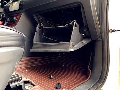

现在这个季节天气越来越热,几乎达到38度,空调也就慢慢的也就上了战场,因为经过了一个冬季的热风吹啊吹,滋生的细菌也非常多。每次开空调的时候会有一股霉味吹来,尤其是车内经常抽烟的非常的难闻。

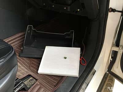

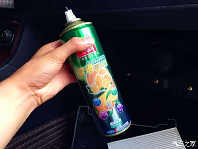

我们不但家里的空调要清洗,车上的空调也要清洗。上次去售后清洗的空调太草率没有清洗干净,今天自己特意动手来清洁一下,非常的简单清洗完之后把新的空调滤芯更换上即可,虽然简单,这可是一个细活不能鲁莽。
下面看一下操作方法

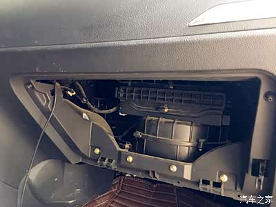

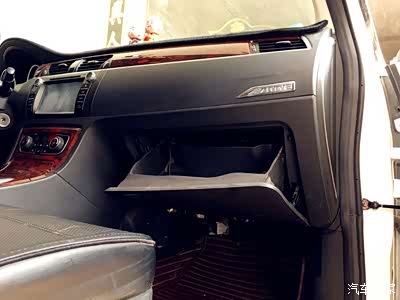

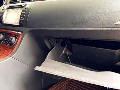

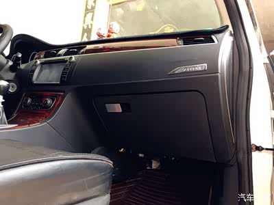

1、找到副驾驶前面的空调风扇
2、开启引|擎,打开窗户。

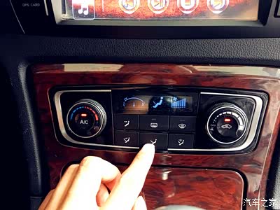

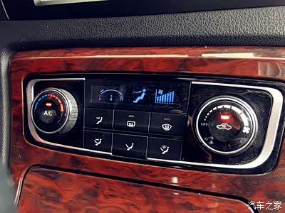

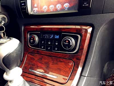

3、关闭空调开关到of位置,打开空调外循环模式,使外部空气导入,并将风扇调至最大。

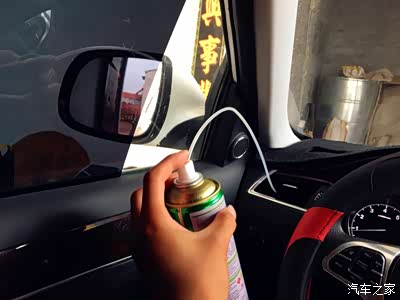

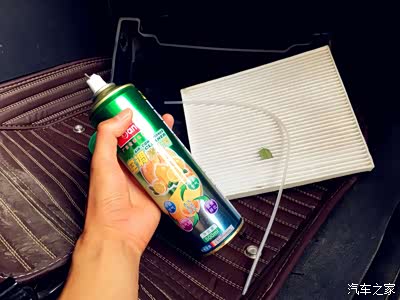

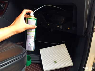

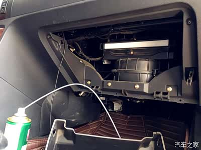

4、将软管紧紧地接入喷嘴。接入时请注意:当按下阀门时,确保接口处无液体溅出。

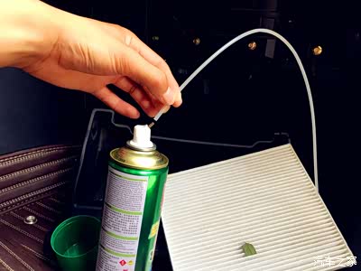

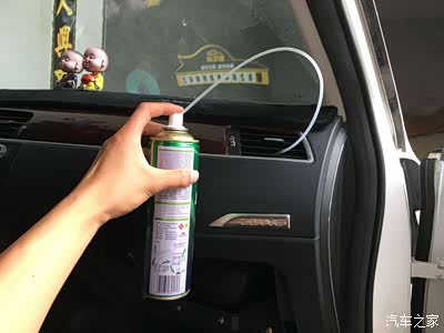

5、找出空调进气口吸力最强的部位。(可用手测试最大吸力处;汽车型号不同,位置也有所不同A:当吸力最强的部位在主驾位方向时请将软管的前部往进气口深深的插入。B:当吸力最强的部位在副驾位方向时请将软管的前部往进气口浅浅的插入。无论车型如何,都要使软管的前部伸到离进气口最近的地方。插入前请充分摇匀。
6、摁下按钮,打开开关,再向右转动一直到停止为止,强力泡沫自动喷出。取出时,要向左转动至按钮停止。
7、充分注入本品后(约需2分钟),再使风扇继续转动10-15分钟。关闭空调风量开关,调到of位置,关掉引擎,约过10分钟后有废液由排水口流出。
1、找到副驾驶前面的空调风扇

1、找到副驾驶前面的空调风扇

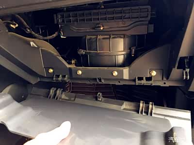

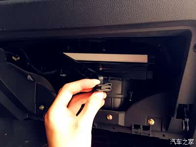

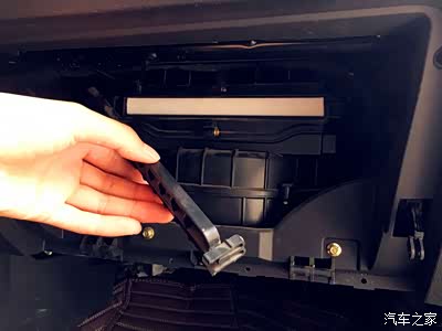

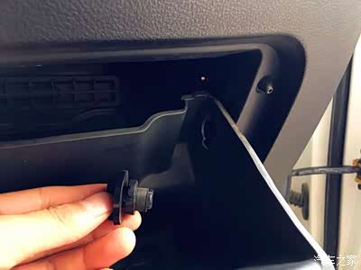

下面是拆开空调滤芯的方法
