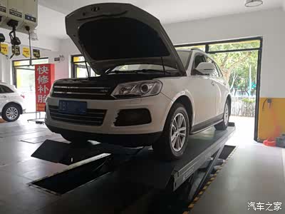

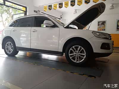

来个车头,中网换的挺凶猛的

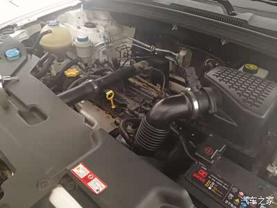

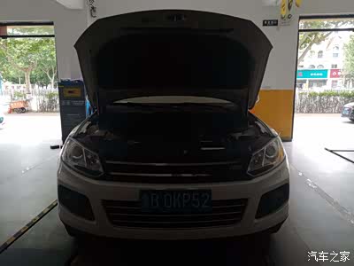

发动机舱还算干净。。不过上盖摘掉了,看着秃秃的

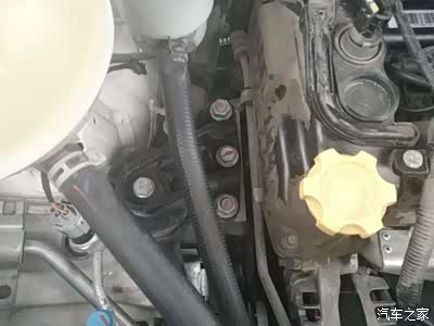

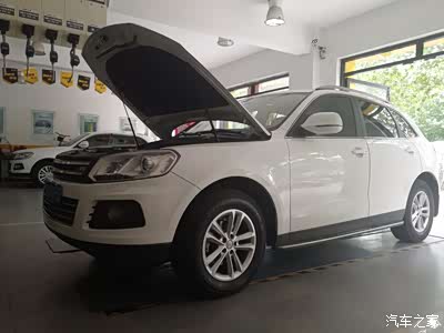

这里就是皮带位置,在发动机脚垫下面

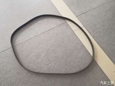

皮带看到了,边都磨没了
侧面看,还挺好的

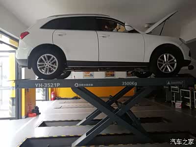

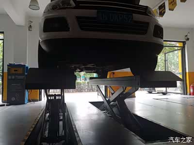

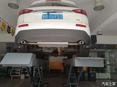

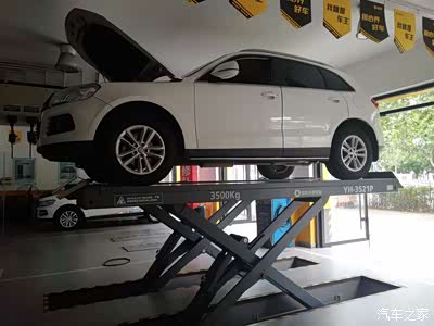

上天了
高了

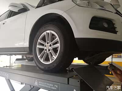

拆下护板
掰开个口看看能不能拆掉
不行,全拆了吧

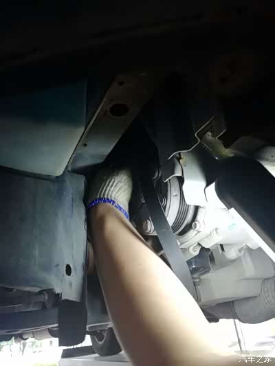

皮带,所有的轮,都能看到了
新的张紧器,比旁边的都干净
师傅开拆

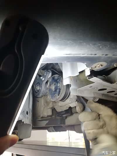

用灯照着
拿出来了
张紧器卡着
不太好拿
拽出来了
旧皮带,边都磨气毛了
