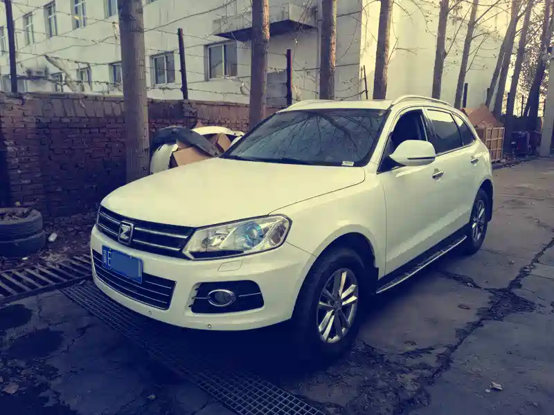

咱的小六,收拾的换可以吧,干净整洁,准备自己动手开始更换电瓶,步骤很简单哦、、、

漂亮的小六来收尾
