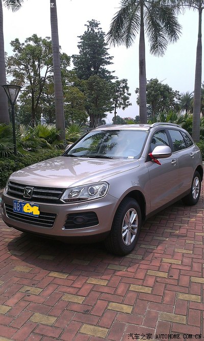

2014年8月1日落地使用,现在已经三个多月了,还不错!给小六做了一些改装和加装,2500公里做了首保和一些常见问题4S的三包保修处理。拿上来和大伙分享一下
刚回来的样子
