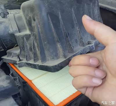

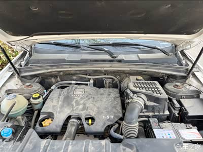

换滤芯的步骤简单得很,打开车辆的前机盖就能一下子看到滤芯所在位置。(口碑素材编号25)

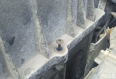

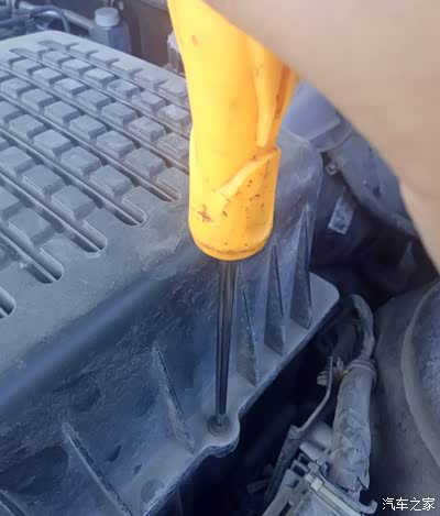

然后用螺丝刀将五个螺丝松掉(不需要拿下来)就可以打开装空调滤芯的盖子。

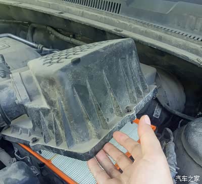

这个角度拍的照片是看不到滤芯脏不脏的,但是用了半年多的滤芯确实有很多垃圾,对我们的呼吸不太友好,建议大家要及时换新。

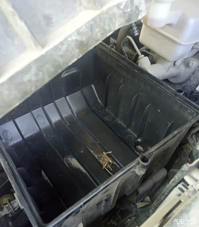

将旧滤芯拿出来之后还能看到里面残留了不少垃圾,清理干净再将新滤芯平整放进去。

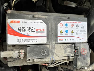

我又顺便检查了一下蓄电池的情况,这骆驼蓄电池已经用一年半了,目前来说没鼓包、没漏液的情况。而且我老家在北方,过年回去每天都是零下四五度,爱车依然是启动一下就着,没有掉过链子,邻居感受了一下之后就跟我要链接了。今天的换“芯”行动就结束了,下次去保养的时候,再继续给大家分享。
