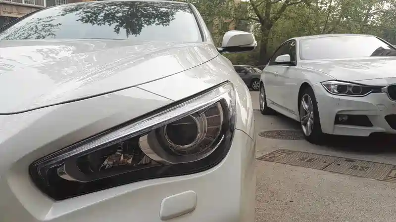

日产枥木工厂2015年7月产14款Q50S豪华运动版(与GTR共线生产,国内进口Q50仅有14款)。2016年3月提车,发票价385000,落地价43万左右,其中经历,请看提车贴。目前行驶7600公里,原厂未改装。跑过多次高速,跑过一次山路,主要用于上下班。
