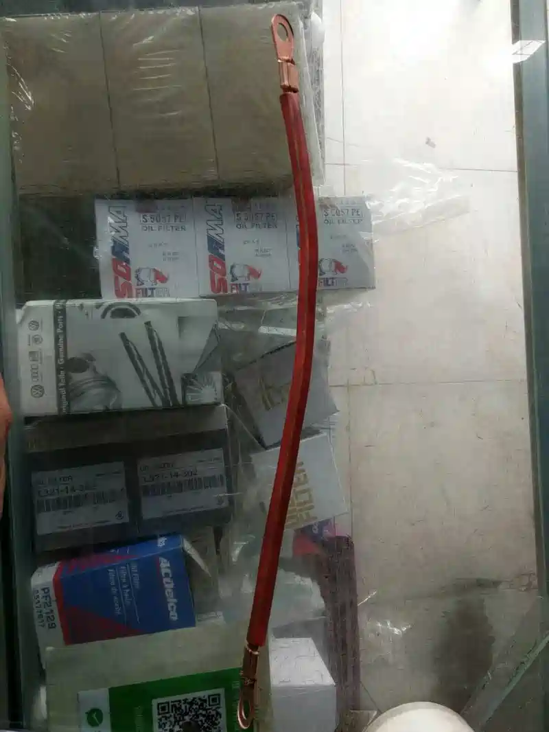

这就是在汽配城买的搭铁线 当时没有看具体接哪里就随便买了一根
