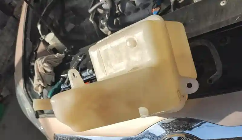

拧开水箱放水螺丝 等待排水过程中  发现防冻液水箱内有褐色沉积物  就决定拆下来清洗一下  两颗螺丝  还算简单    收拾干净  后 装回去
