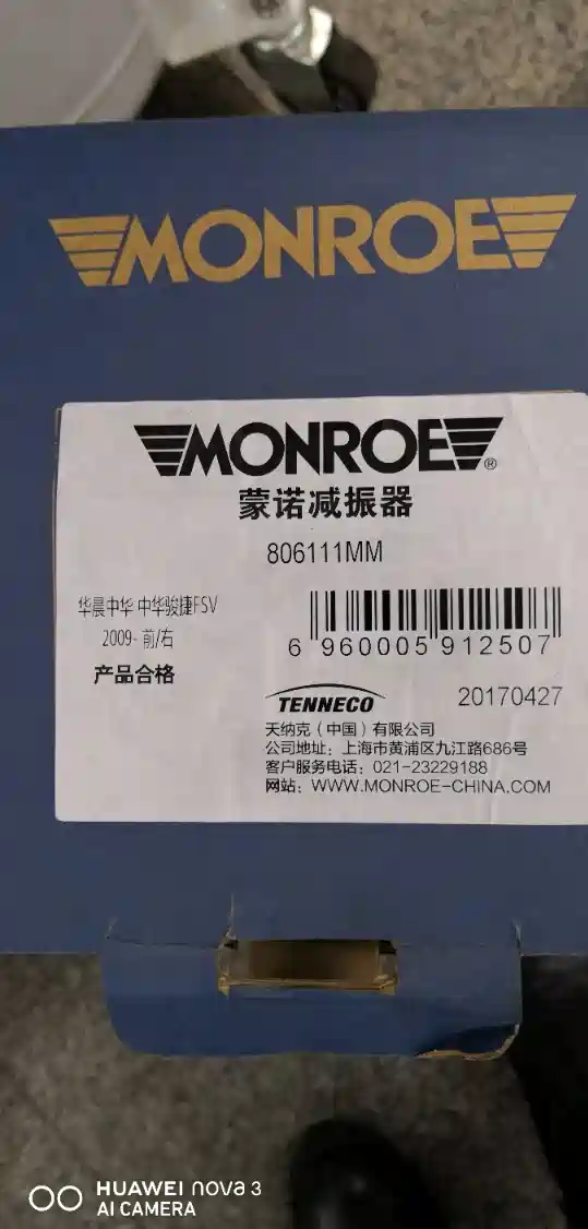

蒙诺减震到货,开箱照
大众后弹簧
前减震
后减震
后减震
后弹簧橡胶垫
缓冲胶等
