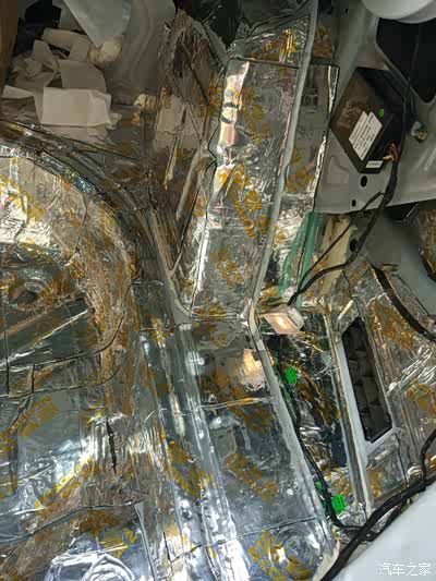

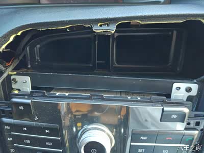

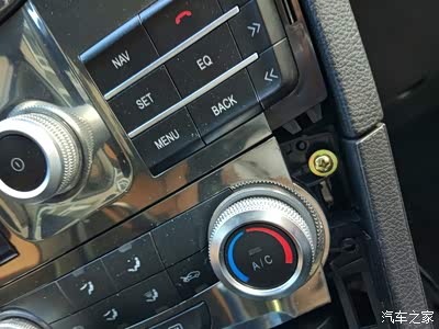

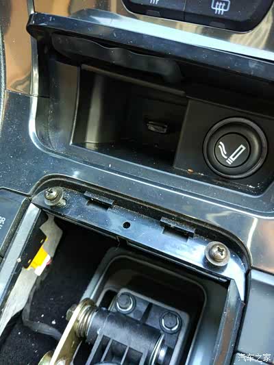

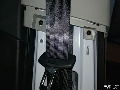

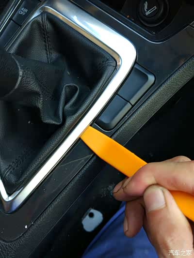

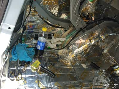

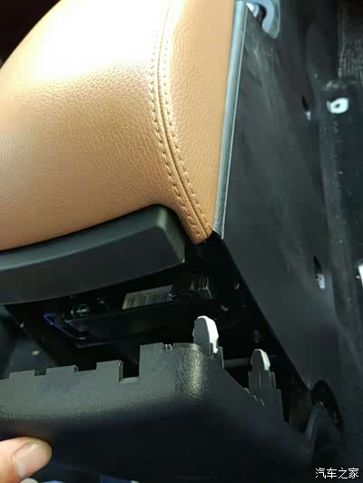

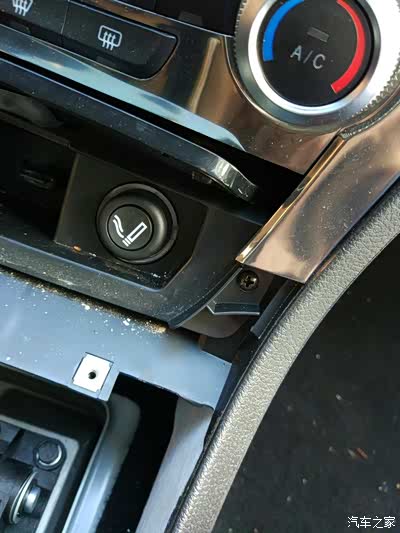

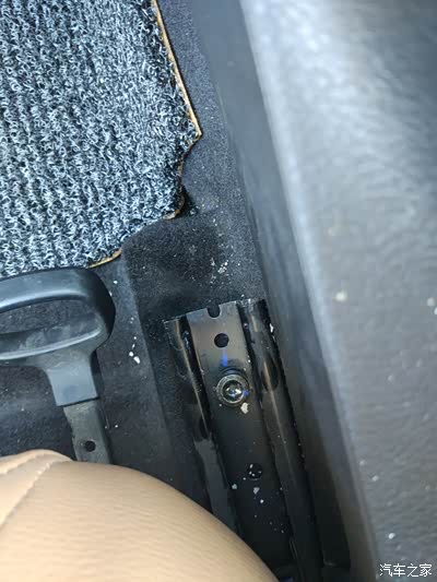

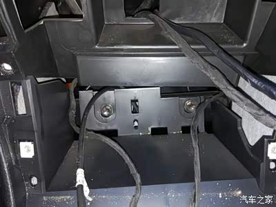

车买来后就想做隔音,到现在半个月了,前几天一冲动上网买了止震板隔音棉吸音棉,前天货以到,昨天晚上五点开始动手拆!到晚上八点多车里除了中控,就没有可拆的了,都是铁皮![]()
没拆过的同学可以看看图片,其实挺简单,胆子大心细就可以了!但是不知道还能装的上不![]()

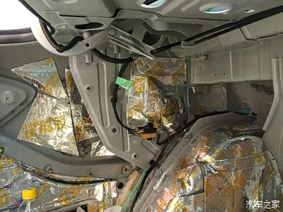

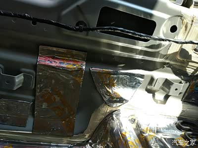

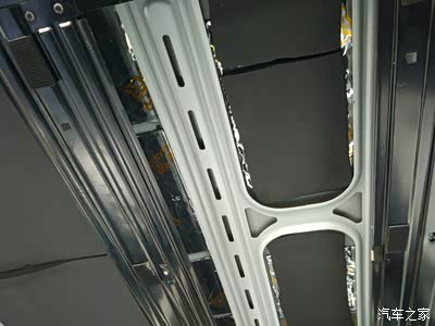

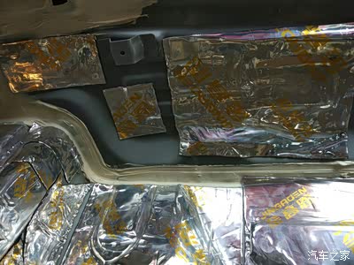

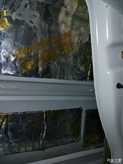

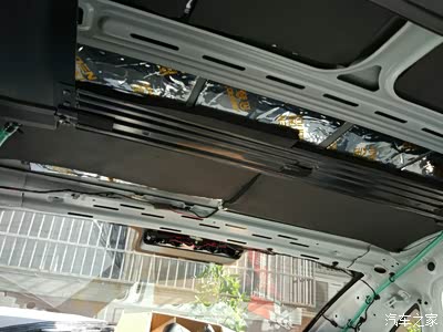

今天早上开帖先来止震板
今天早上开帖先来止震板

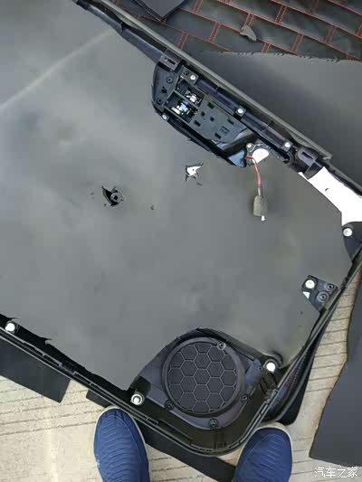

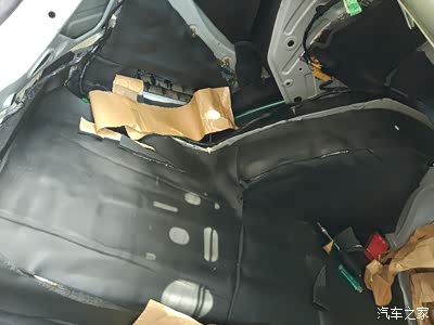

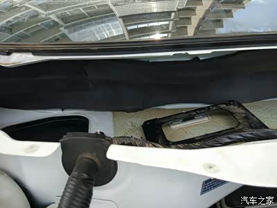

然后隔音棉
施工现场有点乱![]()

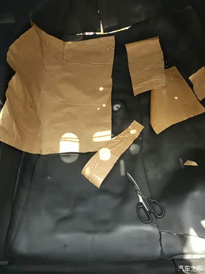

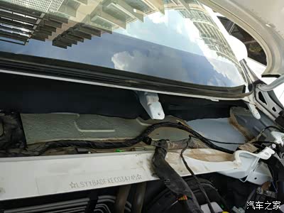

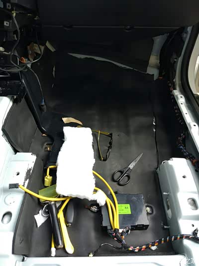

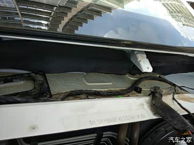

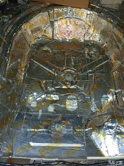

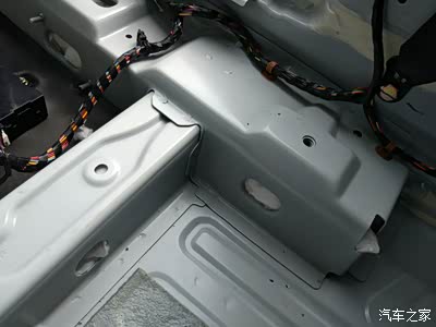

蓝色湿透了两次!到晚上五点后备箱和顶棚底盘才勉强做好!
累死了,后期就没照相,明天继续装内饰!做四门轮毂和u槽!

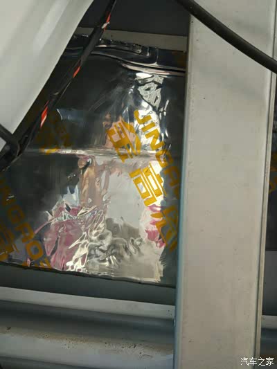

把底盘这空腔里我都塞满了吸音棉!

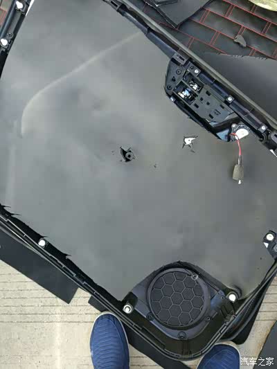

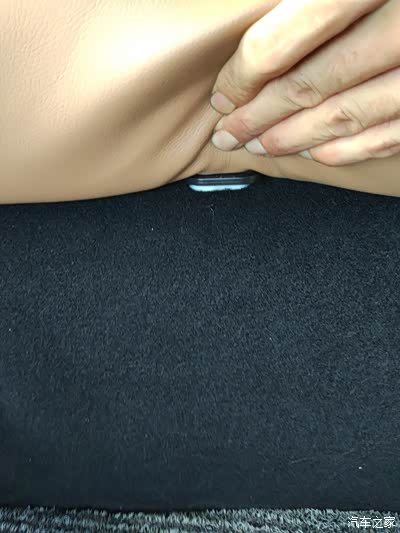

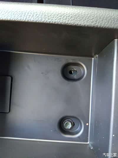

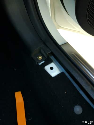

拆门板就不用说了,装的时候记得先把这条装上,就好装多了,第一个门板没发现,鼓捣半天才发现![]()
内门板这么贴隔音棉不知道效果怎么样

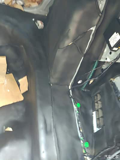

材料统计:小止震板80张,吸音棉10平米,隔音棉7.5平米!都是先贴止震板,没贴满,大部分都贴了,然后贴满隔音棉,如果空间够就在贴吸音棉,空间不够的地方就没贴,关键是你能看到的所有的空腔的都用吸音棉塞满!估计低频能小点吧!就多出来三个小螺丝![]()
